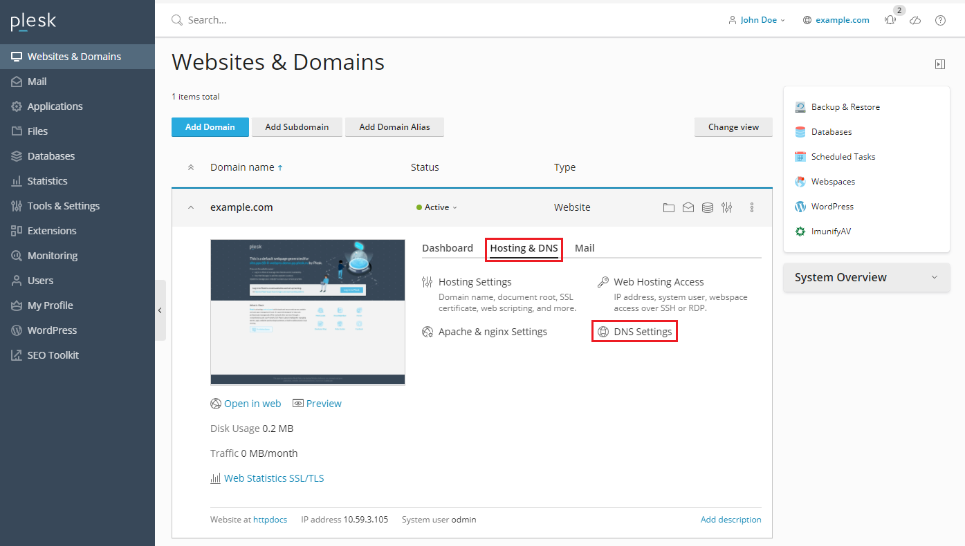

ドメインの DNS ゾーンのリソースレコードを表示するには、[ウェブサイトとドメイン] > [DNS 設定]に移動します。

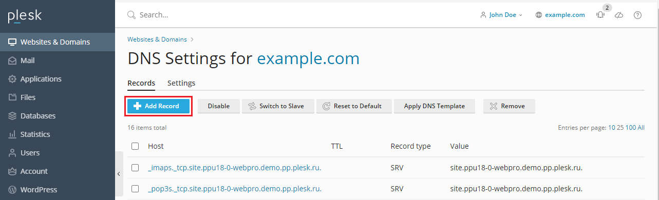

ゾーンにリソースレコードを追加するには、[ウェブサイトとドメイン] > [DNS 設定]で[レコードを追加]をクリックします。
