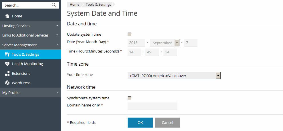

サーバの日時をインターフェースから手動で設定し、NTP(ネットワークタイムプロトコル)サーバとの同期を有効化することができます。
システム日時の設定を調整するには:
  1. [ツールと設定]>[システム時間] の順に選択します。
  2. 時間と日付の設定を必要に応じて変更して、タイムゾーンを選択します。
    タイムゾーンの変更を有効にするためには、Plesk 管理サーバを再起動する必要があります。
    注釈: Plesk で夏時間調整が自動的に行われないようにするには、 [夏時間の切り替えを自動調整する] チェックボックスをオフにしてください。
  3. サーバの日時を NTP サーバと同期させるには、 [システム時間を同期する] チェックボックスをオンにして、有効な IP アドレスまたはドメイン名を指定します。利用可能な NTP サーバの一覧は、 http://support.ntp.org/bin/view/Servers/WebSearch を参照してください。
  4. [OK] をクリックします。
注釈: [システム時間を同期する] 機能を有効にすると、 [システム日時] フィールドに手入力した日時がすべて上書きされます。また、有効な NTP サーバのドメイン名または IP アドレスを同期用に入力したことを確認してください。無効な NTP サーバを入力すると、この機能が無効になり、サーバは現在の時間設定のまま機能し続けます。
