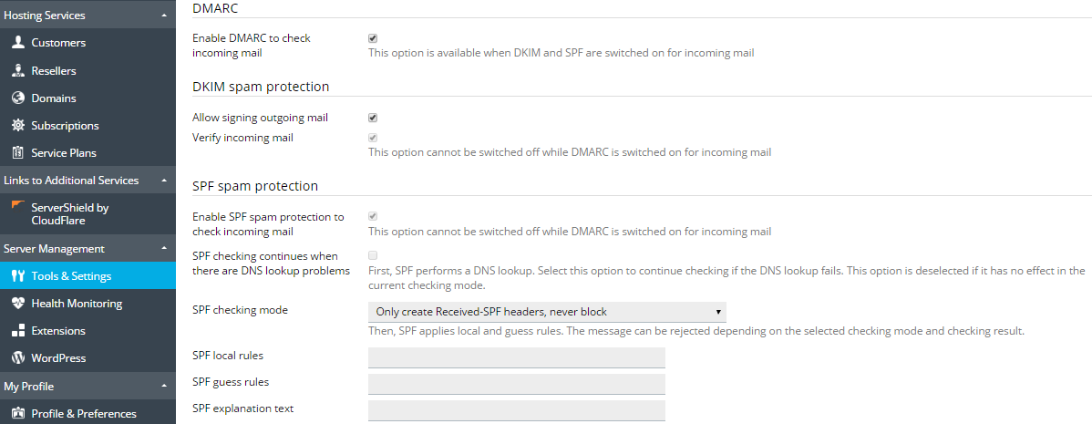

DMARC による受信メールのチェックを有効にするには:
  1. [ツールと設定]>[メールサーバ設定][メール]グループ内)に進みます。[設定]タブに、サーバ全体のメールプリファレンス画面が表示されます。
  2. [DMARC]セクションで、[DMARC を有効化して受信メールをチェック]チェックボックスをオンにします。Linux ベースのサーバでは、受信メールに対して DKIMSPF が有効になっている場合にのみこのオプションが表示されます。
DMARC_DKIM_SPF
