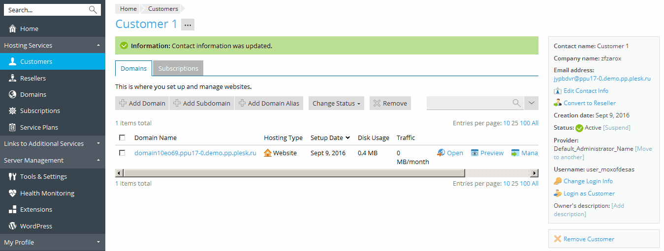

連絡先情報を変更する
顧客の連絡先情報を変更するには:
[顧客]に進み、リストで <顧客名> をクリックします。
右のサイドバーで[連絡先情報を編集]をクリックします。
情報を更新し、[OK]をクリックします。
ユーザ名とパスワードを変更する
顧客が顧客パネルにアクセスするために使用するユーザ名とパスワードを変更するには:
- [顧客]に進み、リストで <顧客名> をクリックします。
- 右のサイドバーで[ログイン情報を変更]をクリックします。
- パスワードとユーザ名を更新し、[OK]をクリックします。
