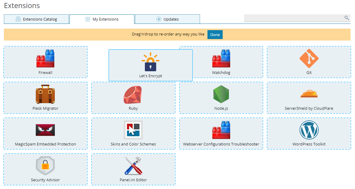

[自分の拡張]画面をカスタマイズする
Plesk にインストールしたすべての拡張が [拡張] > [自分の拡張] に表示されます。Plesk Onyx 17.8 では、拡張を並べ直して[自分の拡張]ページをカスタマイズできます。[自分の拡張]の独自レイアウトを作成できます。
[自分の拡張]画面をカスタマイズするには:
[拡張]>[自分の拡張]に進み、右上隅の[カスタマイズ]ボタンをクリックします。
拡張をドラッグ&ドロップして並べ直します。
[自分の拡張]画面のレイアウトが完成したら、[完了]をクリックして保存します。

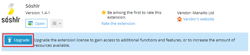

Plesk Onyx 17.8 以降では、特定の拡張でインストール済みライセンスをアップグレードできます。これにより、次のようなメリットがあります。
- 利用可能なリソース量が増加する(たとえば、Soshlr 拡張のライセンスをアップグレードすると、より多くのユーザやアカウントを管理できるようになります)。
- 追加の機能を利用できるようになる(たとえば、Site Builder 拡張のライセンスをアップグレードすると、ホワイトラベルで使用できるようになります)。
拡張のライセンスをアップグレードするには:
[拡張]>[自分の拡張]をクリックします。
ライセンスをアップグレードする拡張をクリックします。
[アップグレード]をクリックして、必要なライセンスを購入します。
