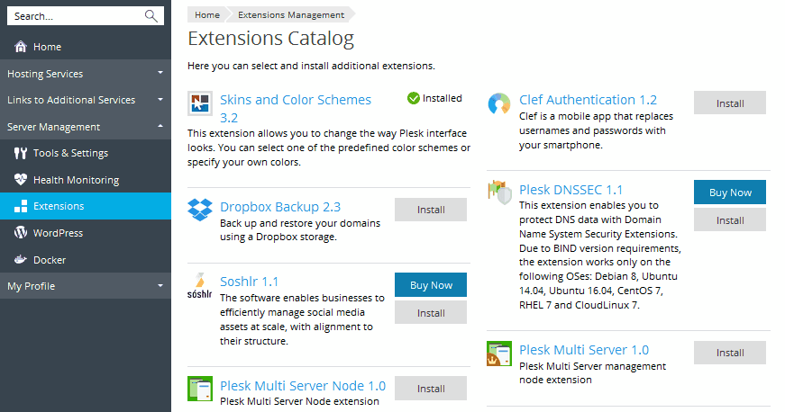

拡張カタログ
Plesk UI の拡張カタログ( [拡張]> [拡張カタログ] )は、 plesk.com/extensions と同じ内容です。Plesk および Plesk パートナーが提供している、ウイルス対策ソフトウェア、高度なバックアップソリューションなどの拡張が提供されています。

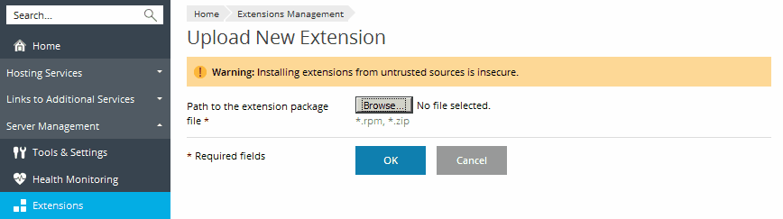

追加の拡張をアップロードする
また、 拡張カタログ に含まれない追加の拡張を .rpm または .zip 形式のアーカイブとしてアップロードすることも可能です。これには、 [拡張][拡張を追加] ボタンをクリックします。次に、拡張の含まれるアーカイブを選択し、 [OK] をクリックします。
注釈: 拡張カタログ以外のソースから拡張をインストールすると、セキュリティが低下する可能性があります。

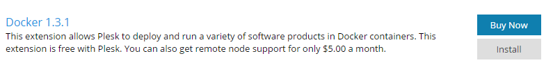

拡張の再販を有効にする
拡張カタログに含まれる一部の拡張は、使用するために有料ライセンスが必要になります。ライセンスは Plesk インターフェースで [今すぐ購入] をクリックして購入できます。
デフォルトで、Plesk 管理者がこのボタンをクリックすると Plesk オンラインストア(通常、URL の先頭は「https://go.plesk.com/」)が表示され、購入を完了できます。ただし、独自のオンラインストアで拡張のライセンスを販売したい場合は、URL を変更できます。
