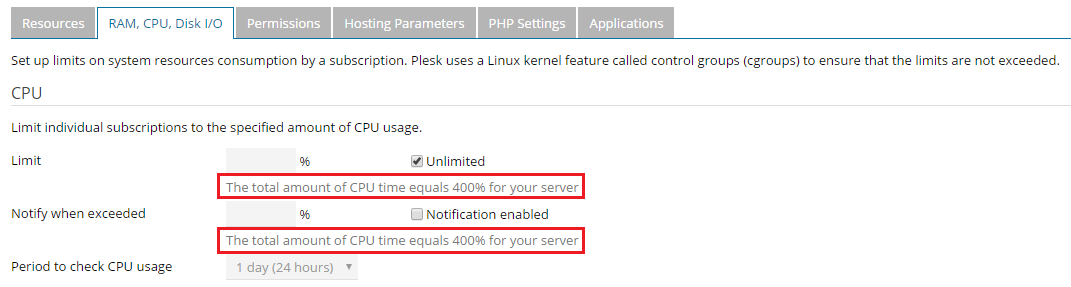

CPU リミット CPU 時間(%)- 100% の場合、CPU コアはフルに使用中 100% 以内 * CPU コア数
RAM リミット バイト 1MB 以内
ディスク入力(書込)速度 バイト毎秒 毎秒 1MB 以内
ディスク出力(読取)速度 バイト毎秒 毎秒 1MB 以内
サーバに複数の CPU コアが搭載されている場合、使用可能な CPU 使用率は「100% * CPU コア数」に等しくなります。たとえば、サーバに 4 つの CPU コアが搭載されている場合、使用可能な CPU 使用率は 400% です。
