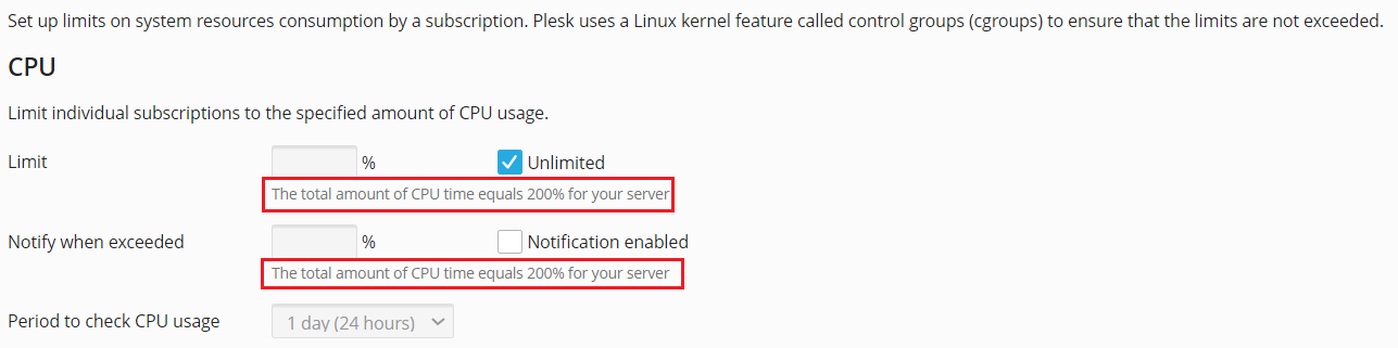

| Настройка | Единица измерения | Допустимые значения |
| Ограничение на использование процессора | Процент используемого процессорного времени, где 100% – это полное использование ядра процессора | Не более, чем 100% * Число ядер процессора |
| Ограничение на использование памяти | Байт | Не менее 1МБ |
| Скорость ввода (записи) на диск | Байт в секунду | Не менее 1МБ в секунду |
| Скорость вывода (чтения) с диска | Байт в секунду | Не менее 1МБ в секунду |
If the server has multiple CPU cores, the available CPU amount is equal to 100% * the number of CPU cores. For example, if your server has two CPU cores, the available CPU amount is 200%.
