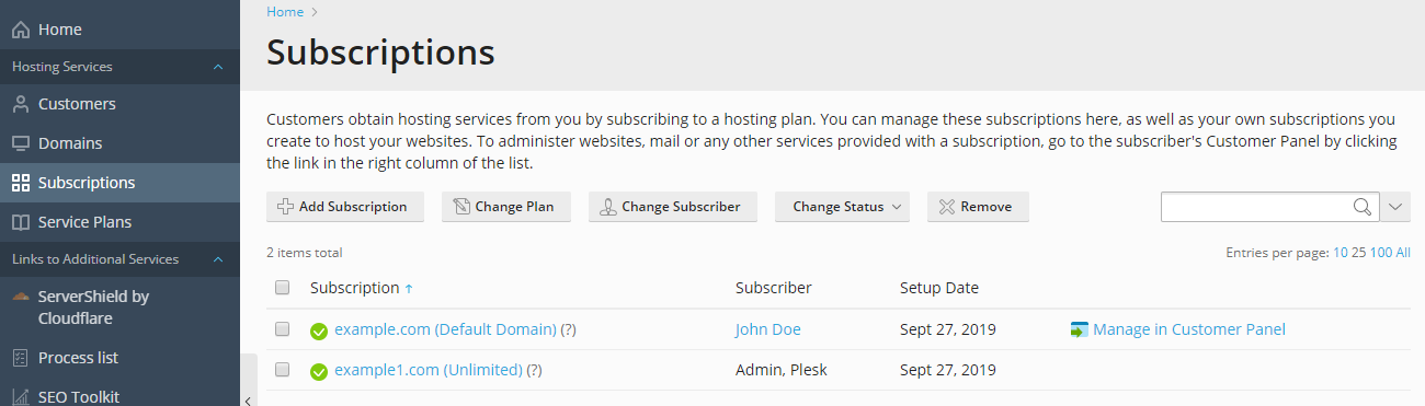

В разделе Подписки доступны следующие операции с подписками.

Чтобы перенести одну или несколько подписок к другому пользователю:
Перейдите в раздел Подписки, и установите флажки напротив тех подписок, которые вы хотите перенести.
Нажмите Изменить подписчика.
Выберите нового подписчика и нажмите Далее >>.
Просмотрите информацию об изменениях, внесенных в настройки подписки, и нажмите OK.
Или, чтобы перенести одну подписку, нажмите нужное имя подписки в разделе Подписки и нажмите Изменить подписчика в правой боковой панели в разделе Учетная запись.

Чтобы приостановить одну или несколько подписок:
Перейдите в раздел Подписки.
Выполните сортировку по активным подпискам:
Нажмите кнопку
рядом с полем поиска над списком.
Откроется фильтр списка.
В фильтре Статус выберите Активные.
Выберите нужные подписки в списке.
Нажмите Изменить статус > Приостановить.
