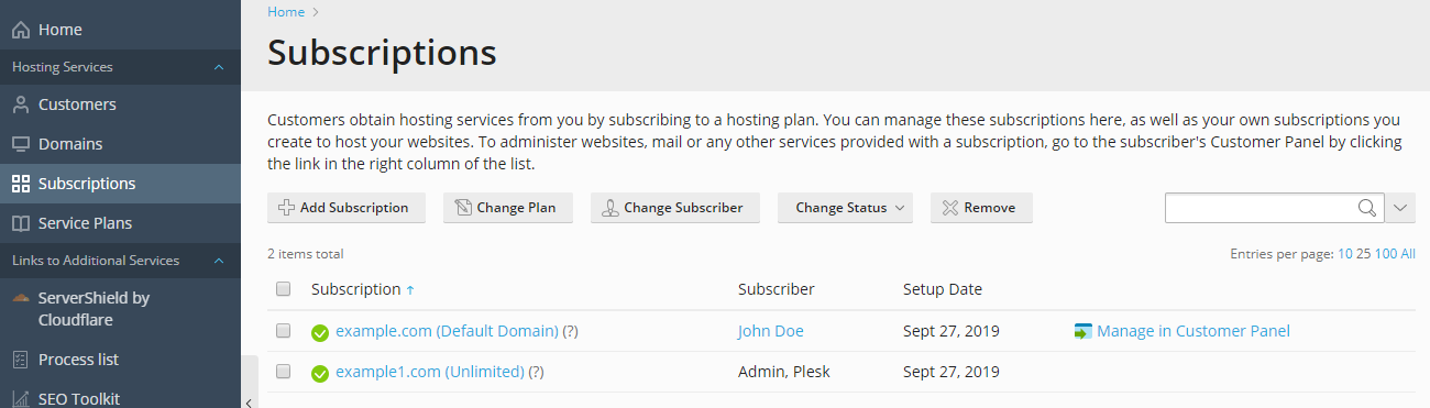

En Suscripciones pueden realizarse las siguientes operaciones en las suscripciones:
Cambio de la configuración de hosting de la suscripción
La configuración de hosting de una suscripción incluye: la dirección IP en la que se alojan los sitios web de la suscripción, así como los servidores de bases de datos que utilizan los sitios web por omisión y las credenciales de la cuenta del usuario de sistema vinculada con la suscripción (usada para administrar los archivos y las carpetas de los sitios web de la suscripción y para acceder al servidor mediante SSH o Escritorio Remoto).
Para editar la configuración de hosting de una suscripción:
  1. Vaya a Suscripciones y haga clic en la <Suscripción> en la lista.
  2. Haga clic en Personalizar en la barra lateral que aparece a la derecha.
  3. Actualice la información y haga clic en ACEPTAR.

Para transferir una o más suscripciones a otro usuario:
  1. Vaya a Suscripciones y seleccione las casillas que aparecen al lado de las suscripciones que va a reasignar.
  2. Haga clic en Cambiar suscriptor.
  3. Seleccione el suscriptor nuevo y haga clic en Siguiente >>.
  4. Repase la información sobre los cambios realizados en la configuración de la suscripción y haga clic en ACEPTAR.
Otra opción para transferir una única suscripción es hacer clic en el nombre de la suscripción correspondiente en Suscripciones y hacer clic en Cambiar suscriptor en la barra lateral derecha debajo de Cuenta.
