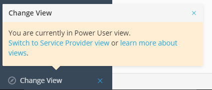

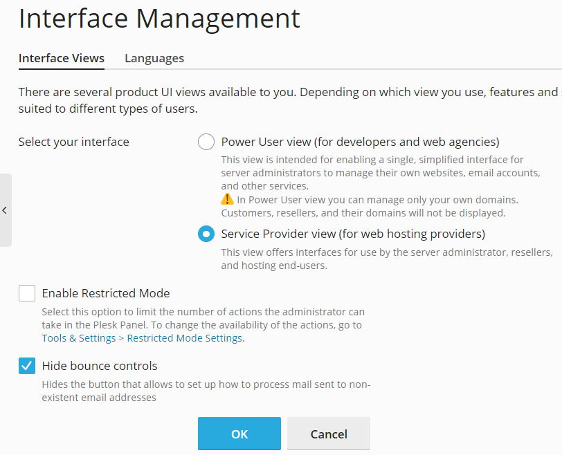

Чтобы изменить режим интерфейса, перейдите на страницу Инструменты и настройки > Управление интерфейсом (в разделе «Интерфейс Plesk»).
Кроме того, изменить режим интерфейса можно, нажав Изменить режим интерфейса в нижней левой части экрана и выбрав нужный режим интерфейса.
Включение Ограниченного режима
Ограниченный режим ограничивает количество доступных администратору Plesk инструментов в интерфейсе Plesk.
Чтобы включить Ограниченный режим с конфигурацией по умолчанию, отметьте флажком опцию «Включить Ограниченный режим» и нажмите OK.
Удаление кнопки возврата
Правила возврата сообщений определяют порядок действий, если письмо отправлено несуществующему получателю (например, возврат письма отправителю с уведомлением или пересылкой на другой адрес электронной почты).
Вы можете запретить пользователям использовать собственные правила возврата сообщений, скрыв кнопку управления возвратами. В этом случае кнопка «Почта с несуществующим адресатом», которая открывает управление возвратами, не будет отображаться в настройках почты.
Чтобы скрыть кнопку и управление возвратами, отметьте галочкой «Удаление кнопки возврата» и нажмите ОК.
