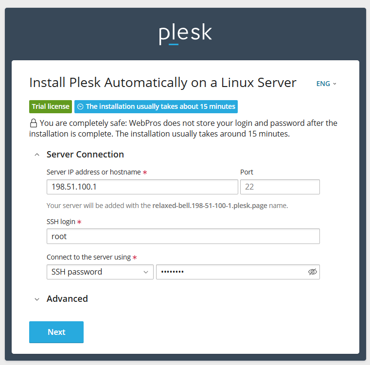

Если вы хотите установить Plesk на сервере с Linux, вам нужно только предоставить IP-адрес или имя хоста сервера, а также параметры доступа к нему. После этого веб-установщик Plesk установит Plesk автоматически.
В отличие от других способов установки Plesk этот способ не требует входа на сервер по SSH и запуска команд для установки Plesk. Веб-установщик Plesk устанавливает последний стабильный выпуск Plesk со стандартным набором компонентов и функций, удовлетворяющим потребностям большинства пользователей.
Примечание: Ваши параметры входа на сервер находятся в безопасности. Веб-установщик Plesk использует их только один раз для установки Plesk и нигде не сохраняет.

- Перейдите в веб-установщик Plesk и установите Plesk.
Интерфейс веб-установщика Plesk интуитивно понятен и прост. Однако, если у вас возникнут трудности, смотрите описание этой процедуры.
Установка Plesk в среднем занимает около 15 минут. Точное время может отличаться от этого значения в зависимости от пропускной способности сети, скорости сети, версии ОС сервера и так далее.
