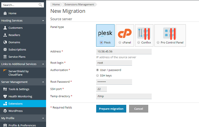

  3. Выберите панель хостинга, установленную на исходном сервере, в меню Тип панели.
  4. Укажите следующие параметры:
    • IP-адрес исходного сервера. При миграции с сервера Linux укажите также порт SSH (по умолчанию 22).
    • (Plesk для Linux) Имя пользователя и пароль пользователя root на исходном сервере. Или можете авторизоваться с помощью ключей SSH. Подробности смотрите в разделе Авторизация по SSH (Linux).
    • (Plesk для Windows) Имя пользователя и пароль встроенной учетной записи как на исходном, так и на и целевом сервере.
    • Папка для хранения временных файлов на исходном сервере (убедитесь, что места на диске достаточно для хранения дампа самой большой базы данных, которая будет перенесена).

  6. Нажмите Подготовить миграцию, чтобы перейти к следующему шагу. Plesk Migrator попытается получить данные о различных объектах (доменах, подписках, учетных записях клиентов и реселлеров, а также тарифных планах), найденных на исходном сервере. Если попытка соединения не удалась, перепроверьте информацию об исходном сервере, удостоверьтесь, что соединение не заблокировано брандмауэром, и повторите попытку.

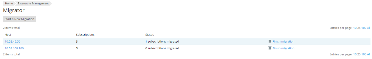

    Имейте в виду, что, начиная с этого момента, вы можете выйти из интерфейса мигратора без потери прогресса – миграция останется в процессе выполнения, пока вы явно не завершите её. Чтобы продолжить миграцию с момента выхода из интерфейса, перейдите в раздел Управление сервером > Расширения > Plesk Migrator и нажмите ссылку на соответствующую миграцию в списке.

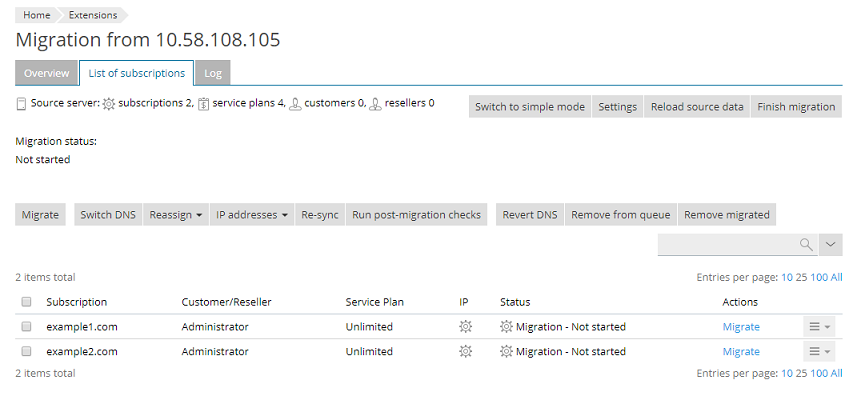

    Здесь вы можете выбрать подписку (или подписки) для миграции (обратите внимание, что вы не можете переносить отдельные домены; наименьшее возможное количество объектов, которое можно перенести – это подписка и все ее домены). Вы также можете изменить некоторые настройки подписок, как описано ниже.
  8. Чтобы переназначить одну или более подписок другому владельцу, установите соответствующие флажки, выберите Клиент / реселлер в меню Переназначить, а затем выберите клиента или реселлера, которому будут принадлежать выбранные подписки на целевом сервере (иначе учетные записи клиента/реселлера, которым принадлежат переносимые подписки, будут также перенесены).
  9. Чтобы переназначить одну или более подписок другому хостинг-плану, установите соответствующие флажки, выберите Тарифный план в меню Переназначить, а затем выберите хостинг-план, к которому будут привязаны выбранные подписки на целевом сервере (иначе хостинг-планы, к которым привязаны подписки, будут также перенесены).
  10. Чтобы назначить общий, выделенный или даже конкретный IP-адрес одной или более подпискам, установите соответствующие флажки, выберите Изменить преобразование IP-адресов из меню IP-адреса, а затем выберите одну из доступных опций:
    • Автоматический выбор. IP-адрес будет выбран на основе общих правил сопоставления IP-адресов (о них можно прочитать здесь).
    • Любой общий IP-адрес. Подписке (или подпискам) будет назначен случайно выбранный общий IP-адрес из IP-пула целевого сервера.
    • Любой выделенный IP-адрес. Подписке (или подпискам) будет назначен случайно выбранный выделенный IP-адрес из IP-пула целевого сервера.
    • Выбранный IP-адрес. Подписке (или подпискам) будет назначен конкретный IP-адрес, выделенный или общий, который вы выберете из списка доступных IP-адресов.

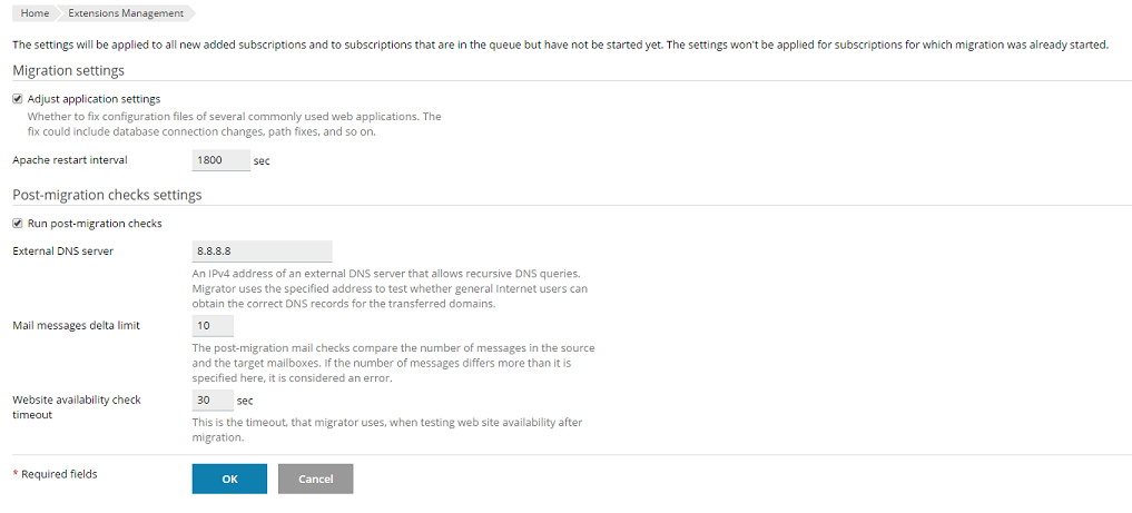

  11. Чтобы изменить настройки миграции, нажмите Настройки в правом верхнем углу.
    image 77157
    Здесь доступны следующие опции:
    • Изменить настройки приложений. По умолчанию во время миграции Plesk пытается внести изменения в конфигурационные файлы нескольких часто используемых приложений, чтобы обеспечить их работу на целевом сервере. Снимите этот флажок, если хотите внести нужные изменения вручную. Включение этой опции увеличит время миграции.
    • Интервал перезапуска Apache (только в Plesk для Linux). Перезапуск веб-сервера на целевом сервере необходим для того, чтобы перенесенные домены были доступны по сети. Убедитесь, что выставлено не слишком низкое значение (меньше 300 секунд выставлять не рекомендуется), так как все размещенные на сервере домены будут временно недоступны во время каждого перезапуска веб-сервера.
    • Запустить проверку после миграции. По умолчанию по окончании миграции Plesk выполняет ряд автоматизированных тестов, чтобы выявить потенциальные проблемы, связанные с перенесенными доменами. Снимите этот флажок, если не хотите, чтобы эти тесты выполнялись. Включение этой опции увеличит время миграции. Здесь вы можете посмотреть подробное описание всех проверок после миграции.
  12. Если все настройки миграции вас устраивают, выберите подписки, которые вы хотите перенести, и нажмите Перенести.

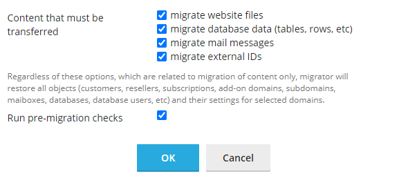

  13. По умолчанию Plesk также переносит дополнительный контент (почтовые сообщения, файлы сайта, таблицы баз данных и внешние ID). Если вы не хотите переносить эти типы контента, снимите соответствующие флажки.
    Примечание
    Внешние ID ― это идентификаторы, которые связывают объекты Plesk (такие как подписки, клиенты и реселлеры) с внешними службами. Внешние ID существуют, только если ваш Plesk интегрирован с внешними службами (например, со службой биллинга, такой как WHMCS). Если такая интеграция существует или вы не уверены в том, что ее нет, оставьте выбранной опцию «Перенести внешние ID», чтобы перенести внешние ID на целевой сервер. Если даже у вас нет внешних IDs, это никак не помешает миграции.
