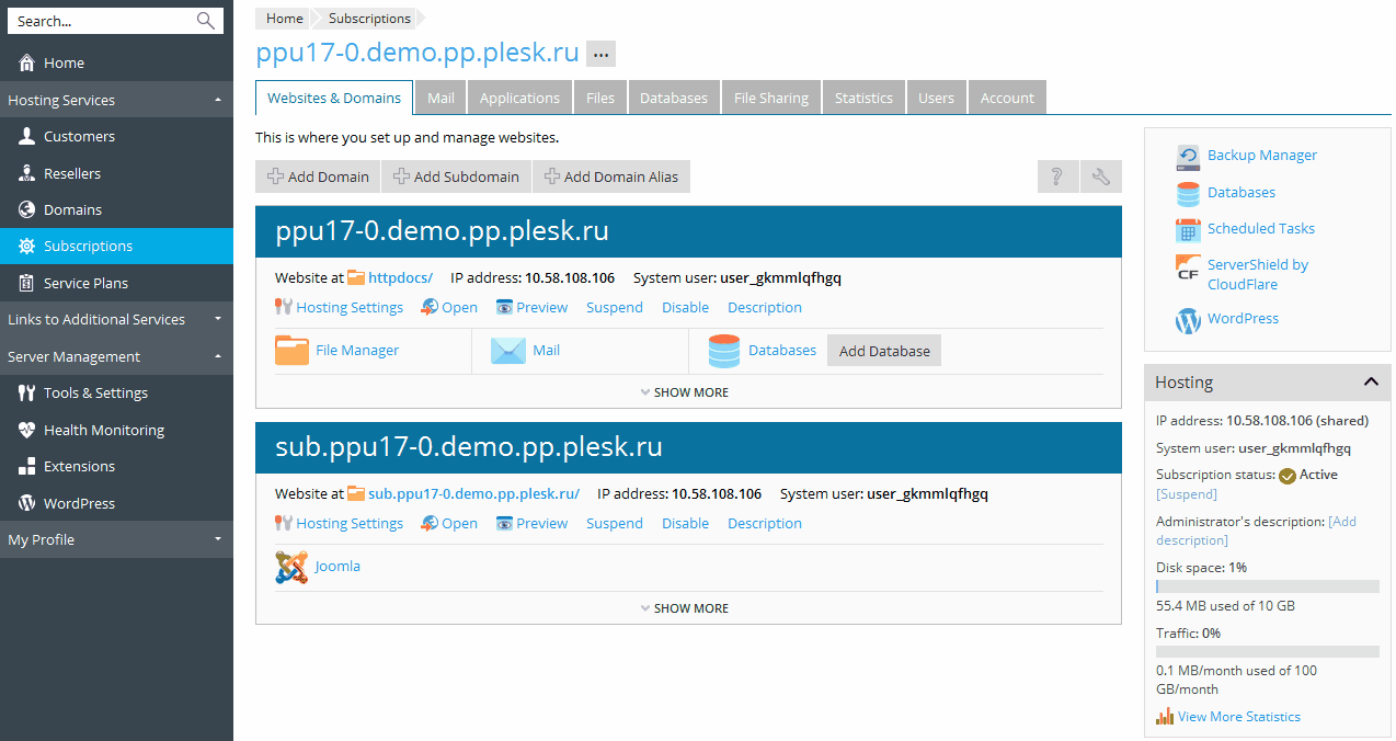

Чтобы изменить настройки хостинга подписки:
- Перейдите в раздел Подписки и щелкните по <подписке> в списке.
- Нажмите Настроить в правой боковой панели.
- Обновите информацию и нажмите OK.

Чтобы управлять описаниями уже существующих подписок:
- Нажмите [добавить описание] (или [изменить] если существует ранее добавленное описание) в разделе Хостинг (Описание администратора). Внесите нужные изменения и нажмите OK.
- Чтобы удалить существующее описание, нажмите [удалить] и нажмите Да для подтверждения.

Чтобы приостановить подписку:
- Нажмите Приостановить в правой боковой панели в разделе Хостинг.
