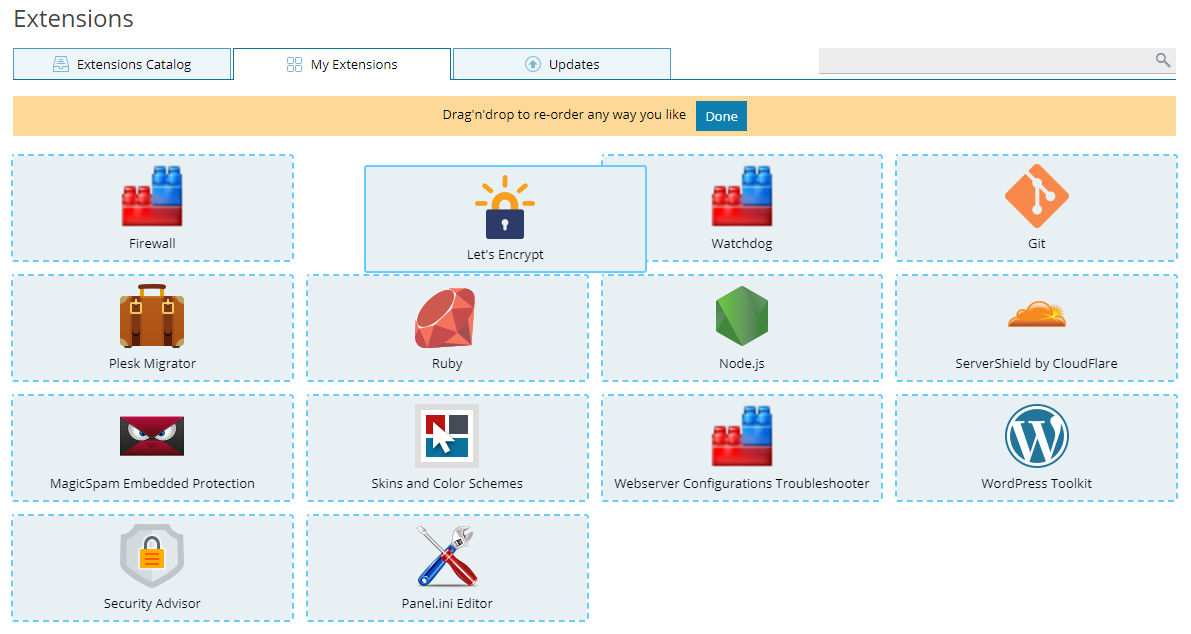

Настройка экрана Мои расширения
Все расширения, установленные в Plesk, отображаются на экране Расширения > Мои расширения. В Plesk Onyx 17.8 вы можете настроить внешний вид экрана “Мои расширения”, перегруппировав расширения. Вы можете создать свою собственную структуру экрана “Мои расширения”.
Чтобы настроить экран “Мои расширения”:
Перейдите в раздел Расширения > Мои расширения и нажмите кнопку Настроить в правом верхнем углу.
Перетаскивайте расширения, чтобы перегруппировать их.
Если вы довольны структурой экрана “Мои расширения”, нажмите Готово, чтобы сохранить ее.

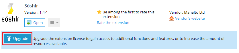

В Plesk Onyx 17.8 и выше некоторые расширения позволяют обновить установленную лицензию. Это может помочь вам:
- Увеличить количество доступных ресурсов (например, обновление лицензии на расширение Sуshlr позволит вам управлять большим количеством пользователей и учетных записей).
- Получить доступ к дополнительным функциям и возможностям (например, обновление лицензии на расширение Site Builder дает возможность создания сайтов по схеме White Label).
Чтобы обновить лицензию на расширение:
Нажмите Расширения > Мои расширения.
Нажмите название расширения, лицензию на которое вы хотите обновить.
Нажмите Обновить и купите нужную лицензию.
