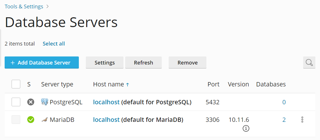

To add a remote database server:
Go to Tools & Settings > Database Servers (under 「Applications & Databases」), and then click Add Database Server.
指定該資料庫伺服器的屬性:
請在 資料庫伺服器類型 框中指定資料庫伺服器引擎。該清單包含您的許可證金鑰支援的資料庫引擎。您可以在 工具與設定 > 授權管理 頁面上查看支援的元件。
備註: 若要把 Microsoft SQL Server 用於 Plesk,您需要獲取 Plesk Power Pack。
指定該資料庫伺服器的主機名稱或 IP 地址。
指定該資料庫伺服器所偵聽的埠號。此選項僅適用於 MySQL/MariaDB。預設情況下,MySQL/MariaDB 伺服器偵聽埠 3306。如果 MySQL/MariaDB 資料庫伺服器在偵聽預設埠,則可將 “埠號” 框留空。
備註: 請不要為 MySQL/MariaDB 伺服器埠輸入值 8306,因為 Plesk 使用該值與內部資料庫進行通信。
To make this database server default for hosting customers’ databases, select the 「Use this server as default for MySQL」 or the 「Use this server as default for MS SQL」 checkbox.
指定該資料庫伺服器管理員的登入名和密碼。
點按 確定 。

To remove a database server from Plesk:
- 進入 工具與設定 > 資料庫伺服器 (在」應用程式與資料庫」下)。
- 選中資料庫伺服器主機名稱右側的核取方塊。
- 按一下 移除 。
- 確認操作並按一下 確定 。
