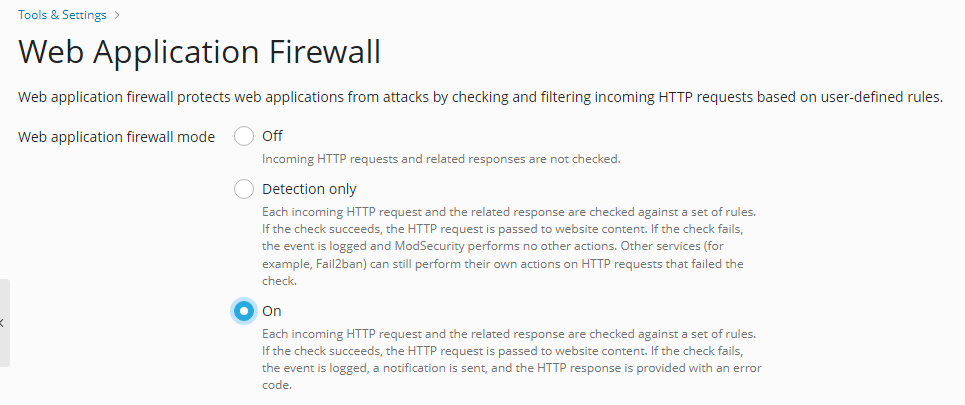

若要啟用 web 應用程式防火牆:
轉到 工具與設定 > Web 應用程式防火牆 (ModSecurity) (在 「安全性」下)。
若未看到該連結,請進入 工具與設定 > 更新 > 添加/移除組件 > 主機 組裡安裝 ModSecurity 組件。
設定 web 應用程式防火牆模式為 啟用 或 僅檢測 。會針對一組規則對每次接收的 HTTP 請求以及相應回應進行檢查。如果檢查成功,該 HTTP 請求就會被傳遞到網站以檢索內容。如果檢查失敗,該事件將會被記錄。在 僅檢測 模式中,不會執行任何其他操作。在 啟用 模式中,HTTP 回應將會提供一個錯誤代碼。
備註: 可在伺服器和域名級別範圍設定 web 應用程式防火牆模式。但是,域名級別模式不能高於伺服器級別模式的設定。例如,如果伺服器級別的 web 應用程式防火牆在 僅檢測 模式中運行,您將無法為域名設定 啟用 模式。只會顯示 禁用 和 僅檢測 模式。

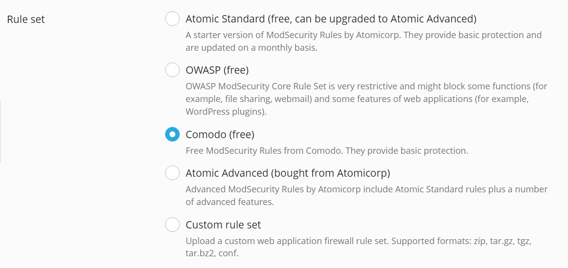

選擇一個將被 web 應用程式防火牆引擎為每個接收 HTTP 請求進行檢測的可用規則集,或上傳自訂規則集。您可以設定以下規則集:
Atomic Standard(免費,可升級到 Atomic Advanced)。與 Plesk 綁定的 Atomic ModSecurity 規則的 starter 免費版本。包含每月發行的重要安全功能和 bug 修復程式。欲瞭解該規則集中的所有規則,請參閱 Atomic ModSecurity 規則集 。
OWASP (免費)。OWASP ModSecurity Core Rule Set (CRS) 會對在 web 應用程式中找到的未知漏洞提供通用保護。該規則集免費。該規則集非常嚴格,生產使用需要額外調整。當選定了該規則集時,部分 WordPress 功能失效,web 郵箱和檔共用完全不能工作。因而可使用 Atomic 或 Comodo 規則集來替代。
(Plesk for Linux) Comodo(免費)。一個簡單易用、可自訂、基於規則的流量控制系統,能夠保護基於web的應用程式,使用頻繁更新的規則資料庫防止新出現的駭客技術的攻擊。
Atomic Advanced 。最新最強大的規則版本,所有性能得以提升,新增安全功能,由 Atomicorp GotRoot 每日發行 bug 修復程式。這是一個商業性的規則集,完全支援和適合生產用途。Plesk 還提供 Security Core Complete by Atomicorp 額外的功能,可以在 Plesk 中啟用該規則集。您可以通過以下方式獲取額外的功能:
- 可直接在 Plesk 線上商店 中購買 Advanced ModSecurity Rules by Atomicorp 產品。
- 如果您已經有 Plesk 許可證,則可以通過 Plesk Partner Central UI 或 Partner API 添加額外的功能(詳情請參閱 Partner Central 使用者指南或 Partner API 3.0 參考)。
- 如果您已經有 Plesk 許可證但是無法存取 Plesk 合作夥伴中心,可聯繫您的提供商。
如果您在 Atomic 網站上已經有帳戶,您可以提供您的用戶名和密碼以啟用該規則集。
備註: 若您獲取此額外的功能,Plesk 介面將會顯示 Atomic Advanced 而不是 Atomic Standard(免費,可升級到 Atomic Advanced),表示這是完整的 Atomic Advanced ModSecurity 規則集。
自訂規則集。您可以上傳自訂的 web 應用程式防火牆規則集,例如,Atomic 的試用包或 Comodo 的免費包。支援的格式:zip、tar.gz、tgz、tar.bz2、conf。

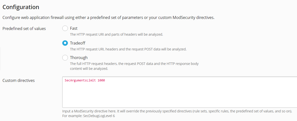

選擇預設的參數集或指定自訂的 ModSecurity 指令。您可以選擇以下預設的參數集:
Fast ,當 HTTP 請求 URI 和部分標頭被分析時。該模式消耗的 CPU 最少。
Tradeoff ,當 HTTP 請求 URI、標頭和請求 POST 資料被分析時。該模式在品質和性能之間有很好的平衡。
Thorough ,當完整的 HTTP 請求頭、請求 POST 資料和 HTTP 回應正文內容被分析時。該模式消耗的 CPU 資源最多,但是推薦用於需要特殊安全措施的網站。例如,線上商店接受卡支付。
備註: 為了達到最優性能,web 應用程式防火牆需要本地的 DNS 伺服器啟用請求緩存功能。否則,當啟用 web 應用程式防火牆時您的網站可能會運行很慢。
