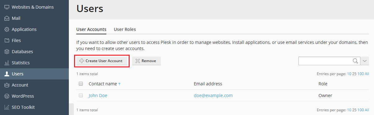

若要創建其他使用者帳戶,請轉入 用戶 > 使用者帳戶 並點按 創建使用者帳戶 。
您將需要提供詳情,例如使用者的聯繫名稱、郵件、用戶名和密碼。需要對以下設定特殊關注:

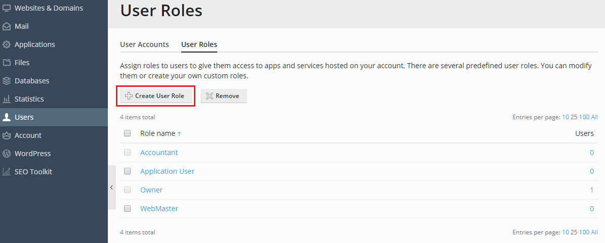

用戶角色用於定義其他用戶能夠使用的 Plesk 功能。每個其他用戶都必須有一個用戶角色,每個角色都包括一組許可權,可決定用戶在 Plesk 中能夠執行的操作。
若要創建用戶角色,請轉入 用戶 > 用戶角色 並點按 創建用戶角色 。
您將會看到一組許可權。對於每個許可權,選擇“許可”或“拒絕”。對於每個標記有“許可”的許可權,被分配該角色的其他用戶則將可以執行指定的數個操作。下面一系列的許可權和其描述:
