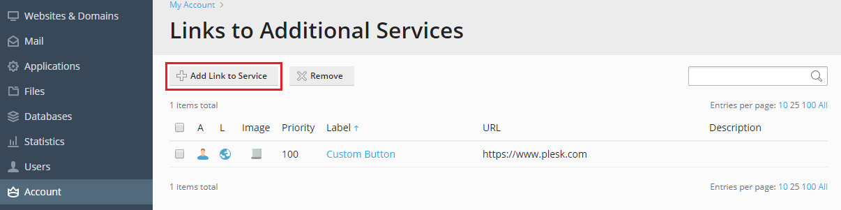

若要更方便從 Plesk 介面存取互聯網資源,您則可以創建將要在 網站與域名 中顯示的自訂按鈕。您可以使用該功能,例如,提供進入貴公司網站、進入幫助台或進入自訂 web 應用程式的連結。點按自訂按鈕會把使用者帶入預先配置的位址。額外的資訊,例如使用者的聯繫名稱、訂閱 ID 或 FTP 用戶名和密碼,也能被傳遞。可因個人用途保留自訂按鈕,或與在您的訂閱下創建的所有其他用戶共用。
若要添加自訂按鈕,請轉入 帳戶 並點按 其它服務 > 添加服務連結 。

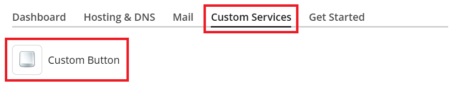

Website Tools. The custom button will be available on the 「Custom Services」 tab on the domain’s card:
您所有的每個訂閱中的每個域名和子域名都可以使用自訂按鈕。
