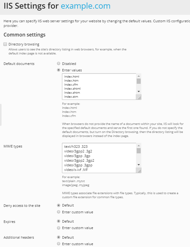

調整 IIS Web 伺服器設定
所有可自訂的 web 伺服器設定位於 網站與域名 > 選擇一個域名 > IIS 設定 中。自訂設定僅對選定的網站起作用。
該設定分成幾組:
通用設定
這些設定通常由網站所有者進行更改,他們可能想要:
  • 允許網站存取者在瀏覽器中查看網站目錄的檔和子目錄清單( 目錄瀏覽 )。如果在網站的根目錄中沒有預設索引頁面的匹配項,該目錄清單將會顯示。
  • 添加預設索引頁面類型( 默認文檔 )。
  • 添加具有某個副檔名檔的 MIME 類型( MIME 類型 )。
  • 通過配置“過期”標頭,更改 Web 瀏覽器在向伺服器再次請求之前保存 Web 內容緩存副本的時間。
  • 指示 web 瀏覽器通過為 HTTP 回應配置額外的標頭來執行各種操作。
