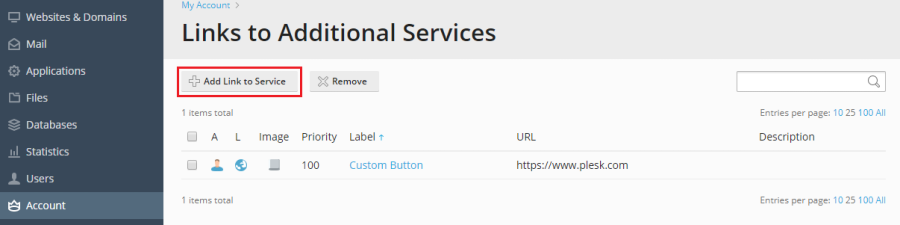

若要添加自訂按鈕,請轉入 帳戶 並點按 其它服務 > 添加服務連結 。
