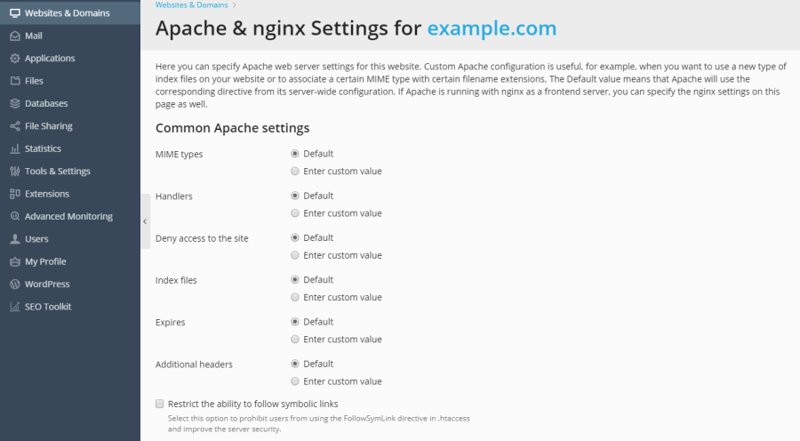

Apache 和 nginx 有些設定可以在域名層進行自訂。這些設定位於 網站與域名 > domain name >  Apache 與 nginx 設定 。這些設定分成兩組:
  • 通用 Apache 設定
  • 「nginx 設定」
    image 78648
