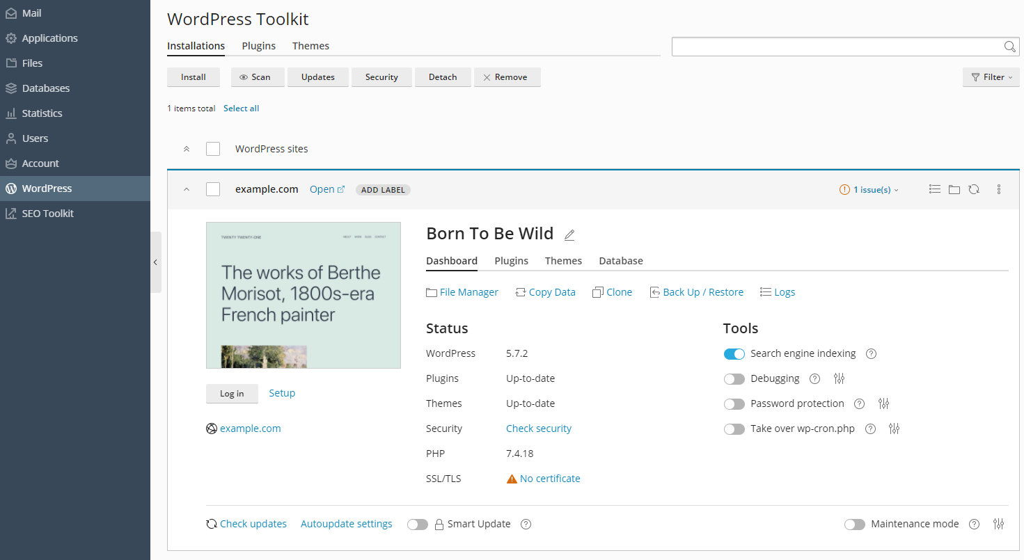

管理 WordPress 安裝實例
轉到 WordPress 查看您所有的 WordPress 安裝實例。
WP Toolkit 會分組有關我們稱為 卡片 的區塊裡每個實例的資訊。
image 79474
卡片會顯示你的網站截圖,並提供了許多控制項,讓您能夠很容易地存取常用的工具。螢幕截圖會即時變化,以反映您對您的網站所做的更改。例如,如果您打開維護模式或更改 WordPress 主題,網站的截圖將立即變更。
備註
您直接在 WordPress 中所做的更改每 24 小時與 WP Toolkit 同步一次。要手動同步,請點按 image 79475 按鈕。
當您將滑鼠游標移動到網站的螢幕截圖上時,您會看到以下內容:
  • 打開網站按鈕。若要在新的流覽器標籤中打開該網站,請按一下該按鈕。
  • 上次更新螢幕截圖的日期和時間。要立即更新截圖,在截圖的右上角,按一下 image icon WPT refresh screenshot 圖示。
您還可在此進行以下操作:
  • 更改您的網站名稱。具體操作是點按 image icon pencil 圖示,給您網站一個名稱,然後點按 image icon tick
    image change website name
  • 以管理員的身份登入WordPress。具體操作是點按網站截圖下的 登入
  • 更改常規的 WordPress 設定。具體操作是點按 登入 旁的 “設定”。
  • 轉到 網站與域名的域名螢幕。具體操作是點按網站截圖下的 管理域名
    image website status
狀態
WordPress 網站經常是駭客的攻擊目標。過時的 WordPress 內核、外掛程式和主題增加了安全風險。
在 “狀態” 部分,您可以執行以下操作:
  • 查看 WordPress 內核以及已安裝的外掛程式和主題是否已更新,若有必要 將其更新
  • 查看 SSL/TLS 支持是否已啟用,若未啟用,請 將其啟用
  • 查看您的網站有多安全以及 提升其安全性
image security
“工具” 部分中的控制項能夠讓您更方便存取下列設定和工具:
在」狀態」和」工具」部分上面,您會找到以下 WP Toolkit 功能:
image 79456
在網站卡底部,您可以執行以下操作:
在剩下的三個選項卡上,您可以管理安裝實例的外掛程式、主題以及更改資料庫用戶名和密碼。
網站標籤
網站標籤是您給您的網站預先配置的識別字(例如“臨時”、“生產”、“測試”,等等)。
根據您的項目,可能會因多種用途而託管多個網站副本。使用標籤則能夠幫助您辨別各個網站。
預設情況下,網站沒有標籤。要給其加標籤,請點按添加標籤(在網站名稱旁的網站卡上)然後選擇所需的標籤。標籤是備選項,可以在任何時候更改或移除。
image label

保護 WordPress 安裝實例的安全
WP Toolkit 可以提升 WordPress 安裝實例的安全性(例如,通過關閉 XML-RPC pingbacks、檢查 wp-content資料夾的安全性等)。
我們將對安裝實例安全性進行的改進稱為“措施”。我們認為某些措施至關重要。因此,WP Toolkit 會自動將它們應用於所有新創建的安裝實例。
在 「安全性」旁的安裝實例卡上,您可以看到下面的安全資訊:
  • 「修復安全性」表示不是所有的關鍵安全性措施都得到了應用。
    我們強力建議您全部應用。
  • 「檢查安全性」表示所有的關鍵安全性措施都得到了應用,
    而某些推薦措施不會應用。
  • 「查看設定」 表示所有安全性措施(關鍵和推薦)都得到了應用。
image 79492
