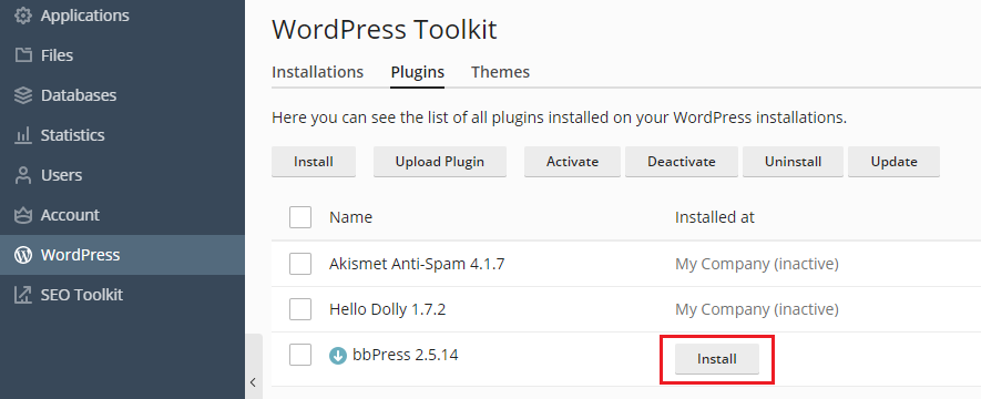

若要安裝由 Plesk 管理員上傳的外掛程式,請如下操作:
  1. 轉到 WordPress > “外掛程式”標籤。
  2. 點按標記有 image 79513 圖示的一個外掛程式旁的 安裝 。如果您未看到此類圖示,則表示 Plesk 管理員還未上傳任何外掛程式。
    image 79514
  3. 選擇您要安裝外掛程式的 WordPress 安裝實例。
  4. 預設情況下,由 Plesk 管理員上傳的已安裝的外掛程式會立刻被啟動。您可以清空 「安裝後啟動」 核取方塊阻止安裝後立即啟動。
  5. 點按 安裝 。

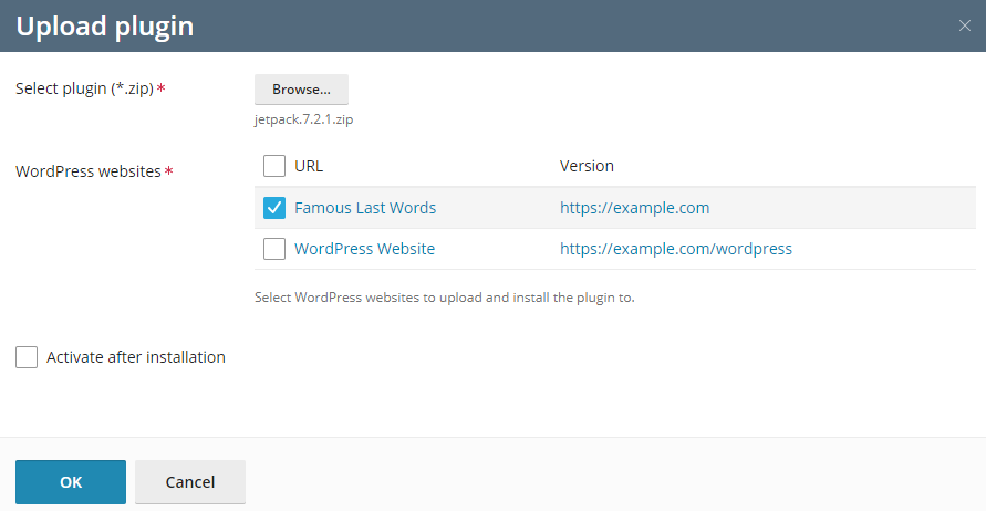

若要上傳外掛程式:
  1. 選擇所需的訂閱。
  2. 進入 WordPress>“外掛程式”標籤,然後點按 上傳外掛程式 。
  3. 點按 瀏覽… 然後瀏覽到包含您要上傳的外掛程式的 ZIP 檔的位置。
    image 79516
  4. 選擇您要安裝外掛程式的 WordPress 安裝實例。
  5. 默認不會啟動新上傳的外掛程式。您可以勾選 「安裝後啟動」 核取方塊以在安裝後立即啟動外掛程式。
  6. 點按 確定 。
