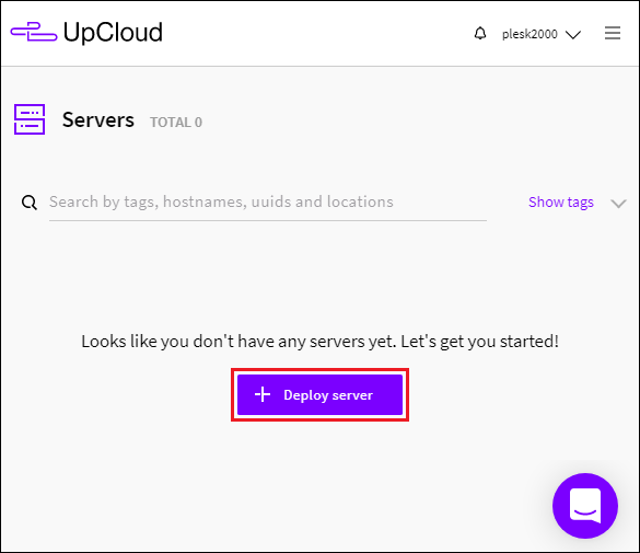

轉到 UpCloud,然後轉到 Servers (伺服器)。按一下 + Deploy server (+ 部署伺服器)。
點按 Create Plesk (CentOS) Droplet (創建 Plesk (CentOS) Droplet) /Create Plesk Droplet (創建 Plesk Droplet)。

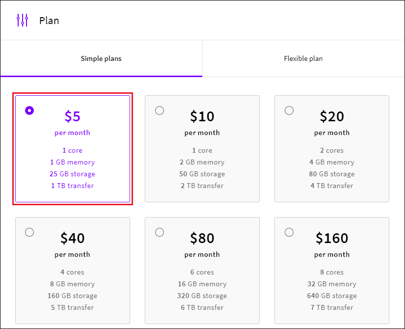

在“Plan” (方案)下,選擇一個 雲伺服器方案,並注意其提供的資源。
要託管的網站越多,託管網站生成的流量越多,需要的資源就越多。要預估您的Plesk將需要的資源量,請參閱 Plesk 系統要求。
如果您想在UpCloud上嘗試Plesk,您可以選擇 5$ 方案(1GB和1個CPU核心),這足以進行測試。如果以後您發現自己的資源不足,那麼您可以調整伺服器大小。

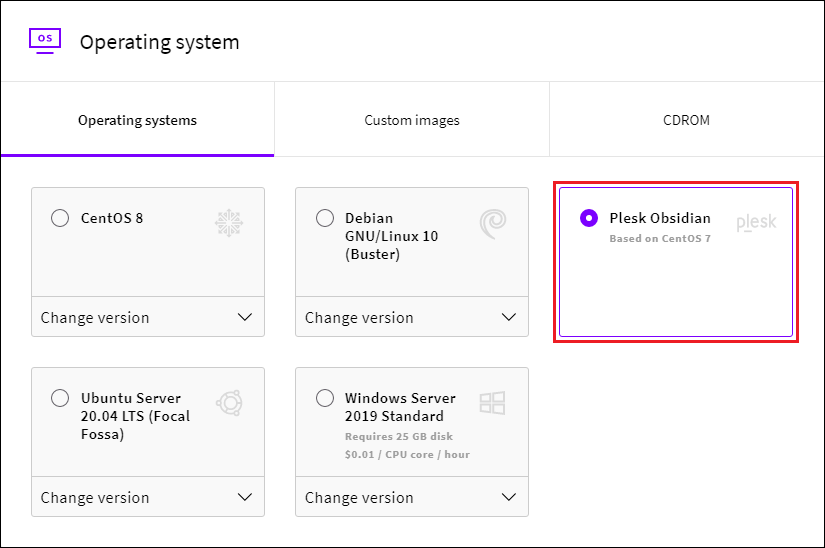

在“Operating system” (作業系統) 下,選擇 Plesk Obsidian:

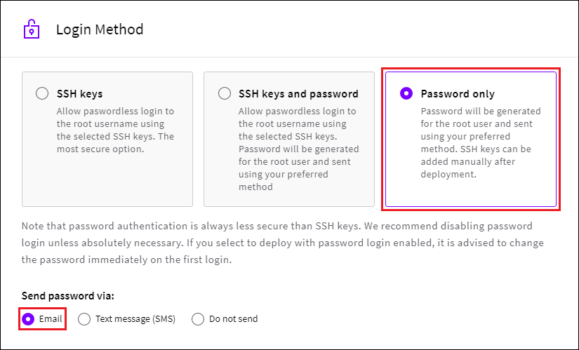

在“Login Method” (登入方法) 下,選擇 Password only (僅密碼),然後在 Send password via: (發送密碼,通過:) 部分,選擇 Email (電子郵件):
您將在電子郵件中收到您的驗證憑據。
備註: 如果您的公司有特定的安全要求,請選擇其它的登入方法。有關可用登入方法的更多資訊,請參見UpCloud文檔中的 「管理 SSH 金鑰」 的部分。
