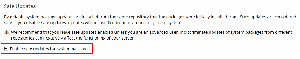

安全更新
出於穩定性和可靠性考慮,系統更新工具會從最初安裝包的 repository 安裝這些包的更新。該模式稱為 安全更新 且默認在Plesk中使用。

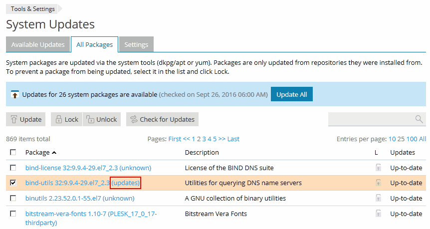

若要查看哪個 repository 用於更新程式封裝,請如下操作:
進入 工具與設定 > 更新與升級設定 > 所有套裝程式 標籤。
查看 套裝程式 這一列。對於每個包,repository 都會在圓括號中顯示。
如果您要從其它的 repository 更新程式封裝,請禁用 安全更新 。
禁用安全更新
如果您禁用安全更新,系統更新工具將不會保證會從初始安裝包的同一 repository 安裝更新。在此情況下,系統包管理器(例如yum 或 apt)會按照沒有Plesk的方式管理更新。因此,如果系統中有其它的 repositories,則會從這些 repositories 安裝更新。
若要禁用安全更新,請如下操作:
進入 工具與設定 > 系統更新 進行操作。
清空選項 啟用安全更新系統包 。
切換到其它Repository
- 禁用安全更新。
- 更新程式封裝。
- 啟用安全更新。如果套裝程式的更新安裝自其它的repository,系統更新工具將會使用新的 repository 來更新該套裝程式。該 repository 會在 套裝程式 列( 所有套裝程式 標籤下)中顯示。
未知的 Repositories
但是,如果安裝套裝程式的源 repository 未知,則可使用以下 repositories 中的包進行更新:
- 系統 repositories (例如CentOS、RedHat Enterprise Linux或CloudLinux上ID為」base」或」update」的repositories,或Debian 和 Ubuntu 上分別帶有」Debian」或」Ubuntu」源的repositories)。
- Plesk repositories(例如,CentOS、RedHat Enterprise Linux或CloudLinux上ID自」PLESK_」 開始的repositories,Debian 或 Ubuntu上帶有」Plesk」 源的repositories)。
禁止從其它的Repositories更新
若要允許不安全的更新,您可以隱藏選項 啟用安全更新系統包 。該選項位於 工具與設定 > 系統更新 > 安全更新 。
通過以下方式編輯 panel.ini :
- 若要隱藏選項 啟用安全更新系統包 ,請如下操作:
[updates]
safeUpdatesManagement = false
- 若要令Plesk顯示核取方塊 啟用安全更新系統包 ,請如下操作:
[updates]
safeUpdatesManagement = true
備註: 此時您無法添加或移除套裝程式 repository。但是如果您有存取伺服器的 root 許可權,則可以註冊一個遠端的 repository,用於套裝程式管理器(例如 yum 或 apt )。

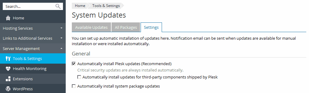

若要自動更新系統包:
請轉入 工具與設定 > 伺服器管理 > 系統更新 > 設定 。
另外可進入 工具與設定 > 更新與升級 設定 。
選擇 自動安裝系統套裝程式更新 。
(備選,不推薦) 指定是否禁用安全更新。可在 更改更新源 中瞭解更多資訊。
(備選)指定通知設定以獲取有關已安裝更新的通知。

請轉入 工具與設定 > 伺服器管理 > 系統更新 > 可用更新 。
對於列表中的每個套裝程式,您可以查看以下詳情:
- 有關可用更新的詳情。若要查看,請在 更新 欄中點按該更新。
- 有關套裝程式的詳情。若要查看,請在 套裝程式 欄中點按該套裝程式的名稱。
更新所有或選定的套裝程式
- 若要更新有可用更新的所有的套裝程式,請點按 更新所有 。
- 若要更新指定的套裝程式,請在列表中點按一個或更多的套裝程式並點按 更新 。

設定通知
Plesk 可能會通知您有關 Plesk 包和系統包更新的資訊。即使自動更新已被關閉,Plesk 仍會顯示有關可用更新的通知。
若要配置通知,請轉入 工具與設定 > 系統更新 > 設定 > 通知 部分。
