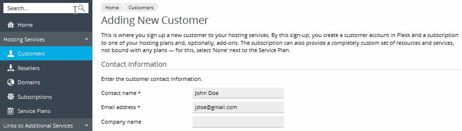

Gehen Sie zu Kunden und klicken Sie auf Kunden hinzufügen.
Geben Sie die Kontakt- und Abrechnungsinformationen des Kunden sowie den Benutzernamen und das Passwort des Control Panel-Kontos ein.
Deaktivieren Sie das Kontrollkästchen Abonnement für den Kunden erstellen.
Klicken Sie auf OK.
Geben Sie die Kontakt- und Abrechnungsdaten des Kunden, den Benutzernamen und das Passwort sowie die Attribute der mit dem Abonnement verknüpften Domain ein.

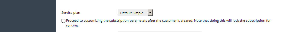

Wählen Sie ein Service-Paket aus, mit der das Abonnement verknüpft werden soll.
Wählen Sie Add-on-Pakete aus, falls Sie welche hinzufügen möchten.
Lassen Sie das Kontrollkästchen bei Mit der Anpassung des Abonnements fortfahren deaktiviert.
Klicken Sie auf OK.
Wählen Sie ein Service-Paket und Add-ons aus.
Aktivieren Sie das Kontrollkästchen bei Mit der Anpassung des Abonnements fortfahren.
Klicken Sie auf OK.
Wählen Sie neben Service-Paket Keines aus.
Die Abonnement-Eigenschaften werden in Übereinstimmung mit dem Standard-Service-Paket von Plesk eingerichtet.
Entfernen Sie das Häkchen in der Checkbox Mit der Anpassung des Abonnements fortfahren… nicht.
Klicken Sie auf OK.
