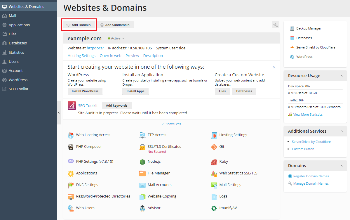

  1. Vaya a Sitios web y dominios y haga clic en Añadir dominio

  2. Elija una de las opciones para crear un sitio web:
    • Sitio web en blanco: comience con una página de marcador de posición simple para su sitio HTML o PHP.
    • Cargar archivos: cargue los archivos de su propio sitio web desde su ordenador local.
    • Sitejet Builder: cree un sitio web con nuestro creador de sitios web con interfaz de arrastrar y soltar. Obtenga más información en Sitejet Builder.
    • Despliegue mediante Git: haga un pull de los archivos de su sitio web directamente desde un repositorio Git. Obtenga más información en Soporte de Git.
    • Wordpress: configure un sitio web con la última versión de WordPress. Obtenga más información en WP Toolkit.
    • Hosting de correo: cree un nuevo dominio únicamente para el hosting de correo.
  3. En la sección «Seleccione su nombre de dominio», elija:
    • Nombre de dominio registrado si ya tiene un dominio. Indique el dominio.
    • Nombre de dominio temporal si no tiene un nombre de dominio registrado. Plesk genera un nombre de dominio temporal que puede utilizar antes de registrar y comprar un nombre de dominio propio.
  4. En la sección «Configuración del espacio web», elija una de las siguientes opciones:
    • Crear un espacio web nuevo y especifique los detalles requeridos.
    • Seleccione un espacio web existente. En este caso, elija el tipo de hosting y su configuración correspondiente. Obtenga más información en Tipos de hosting.
  5. Haga clic en Añadir dominio.

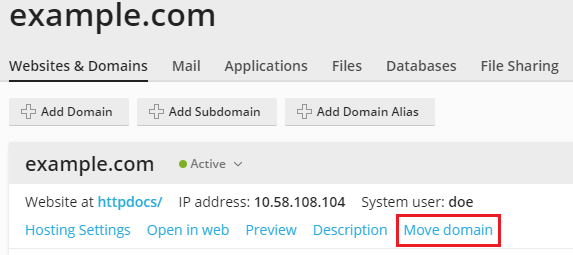

Para transferir un dominio a una suscripción nueva o una existente:
  1. Vaya a Sitios web y dominios, busque el dominio que desea transferir y haga clic en Mover el dominio.
    image move
  2. Escoja dónde desea transferir el dominio:
    • Si desea transferirlo a una suscripción existente, seleccione una disponible.
    • Si desea transferirlo a una suscripción nueva, seleccione Crear una suscripción nueva e indique el nombre de usuario y la contraseña del sistema (en los campos correspondientes).
  3. Haga clic en Guardar.
Una vez completada la transferencia, su dominio se asignará a la suscripción escogida.
