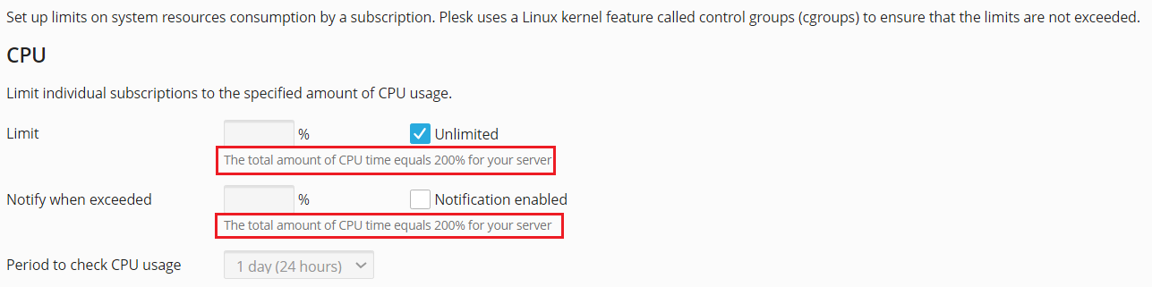

Límite de CPU Porcentaje de tiempo de CPU, donde 100 % es un núcleo de CPU usado en su totalidad No más de 100 % * Número de núcleos de CPU

If the server has multiple CPU cores, the available CPU amount is equal to 100% * the number of CPU cores. For example, if your server has two CPU cores, the available CPU amount is 200%.
image limit cpu
