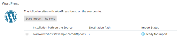

Importación de aplicaciones
Cuando se inicia la importación de un sitio web, Plesk analiza el sitio web de origen para comprobar la existencia de determinadas aplicaciones y poder crear una lista de ellas. En estos momentos puede importar las siguientes aplicaciones al servidor de destino:
  • WordPress
  • Joomla
  • Drupal
  • PrestaShop
Plesk puede importar una aplicación del sitio web de origen al destino, incluyendo todos sus archivos y la base de datos.
Advertencia
cuando importe una aplicación, si en el dominio de destino esta ya ha sido instalada, es posible que se reemplacen sus archivos. Antes de iniciar la importación de aplicaciones, le recomendamos encarecidamente crear un backup del dominio de destino.
image 78366
Cuando importe una aplicación, tenga en cuenta las siguientes limitaciones:
  • La aplicación debe usar una base de datos MySQL/MariaDB.
  • El servidor de bases de datos MySQL/MariaDB debe usar el puerto predeterminado.
Es posible que existan otros requisitos específicos de la aplicación que desea importar. Si desea conocerlos, examine la documentación de la aplicación en cuestión:
Nota
Plesk comprueba automáticamente que la aplicación que desea importar cumpla los requisitos. Antes de iniciar la importación, compruebe que la aplicación cumple tanto los requisitos generales como aquellos específicos de la aplicación.
Para importar una aplicación, realice lo siguiente:
  1. Seleccione las casillas presentes al lado de las aplicaciones que desea importar.
  2. Por omisión, los archivos de aplicación se encuentran en la misma ubicación relativa a la raíz de documentos que ocupaban en el origen. Si se desea, puede cambiar la ubicación de los archivos en el servidor de destino. Para ello, haga clic en el enlace debajo de “Ruta de destino” e indique la ruta a la carpeta de destino (relativa a la raíz de documentos).
  3. Haga clic en  Iniciar importación.
El estado de la instalación cambiará a «Lista para importar» a «En cola» y a continuación a «En curso». Una vez el estado sea «Importada», la importación de la aplicación habrá finalizado.
