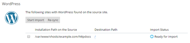

Para importar una aplicación, realice lo siguiente:
- Seleccione las casillas presentes al lado de las aplicaciones que desea importar.
- Por omisión, los archivos de aplicación se encuentran en la misma ubicación relativa a la raíz de documentos que ocupaban en el origen. Si se desea, puede cambiar la ubicación de los archivos en el servidor de destino. Para ello, haga clic en el enlace debajo de “Ruta de destino” e indique la ruta a la carpeta de destino (relativa a la raíz de documentos).
- Haga clic en Iniciar importación.
El estado de la instalación cambiará a «Lista para importar» a «En cola» y a continuación a «En curso». Una vez el estado sea «Importada», la importación de la aplicación habrá finalizado.
