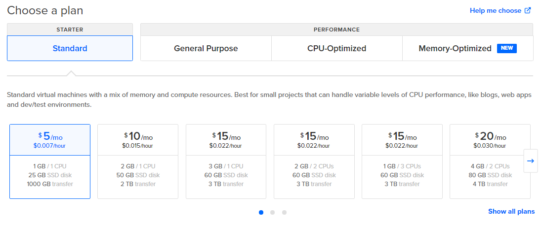

Choisissez l’un des trois packs, puis un Droplet en prêtant attention au volume de mémoire associé.
Vous pouvez opter pour l’un des Droplets standard. Faites attention au volume de mémoire de chacun.
Plus vous comptez héberger de sites Web, plus le trafic généré par ces sites hébergés augmente, plus vous avez besoin de mémoire. Évaluez le volume de mémoire nécessaire à votre configuration.
Pour tester Plesk avec DigitalOcean, choisissez le Droplet le plus petit possible (1 Go/1 vCPU sous le pack Standard), ce qui suffit pour tester. Si par la suite les ressources s’avèrent insuffisantes, vous pouvez mettre à niveau votre Droplet.
