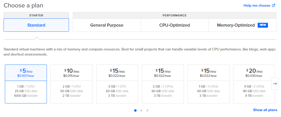

  4. Выберите один из трех планов, а затем выберите дроплет, обращая внимание на количество доступной в нем памяти.
    Вы можете выбрать один из стандартных дроплетов, учитывая количество доступной в нем памяти.
    Чем больше сайтов вы хотите разместить, и чем больше трафика будут создавать эти сайты, тем больше памяти вам потребуется. Оцените количество памяти, необходимое для вашей конфигурации.
    Если вы хотите попробовать Plesk в DigitalOcean, вы можете выбрать наименьший доступный дроплет (1 GB/1 vCPU under the Standard plan), которого будет достаточно для тестирования. Если позже вы обнаружите, что вам не хватает ресурсов, вы можете обновить свой дроплет.
    image 79872
