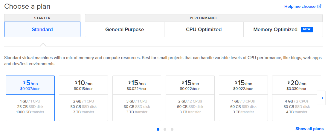

  4. Scegli uno dei tre piani, quindi seleziona una droplet controllando la quantità di memoria associata.
    Puoi scegliere una delle droplet standard, prestando attenzione alla quantità di memoria di cui è dotata.
    Più sono i siti Web da ospitare, maggiore sarà il traffico generato dai siti Web ospitati e più elevata la quantità di memoria necessaria. Stima la quantità di memoria richiesta dalla tua configurazione.
    Se vuoi provare Plesk in DigitalOcean, puoi scegliere la droplet più piccola possibile (1 GB/1 vCPU nel piano Standard), che offre risorse sufficienti per finalità di prova. Se in seguito ti mancheranno risorse potrai passare a una droplet più grande.
