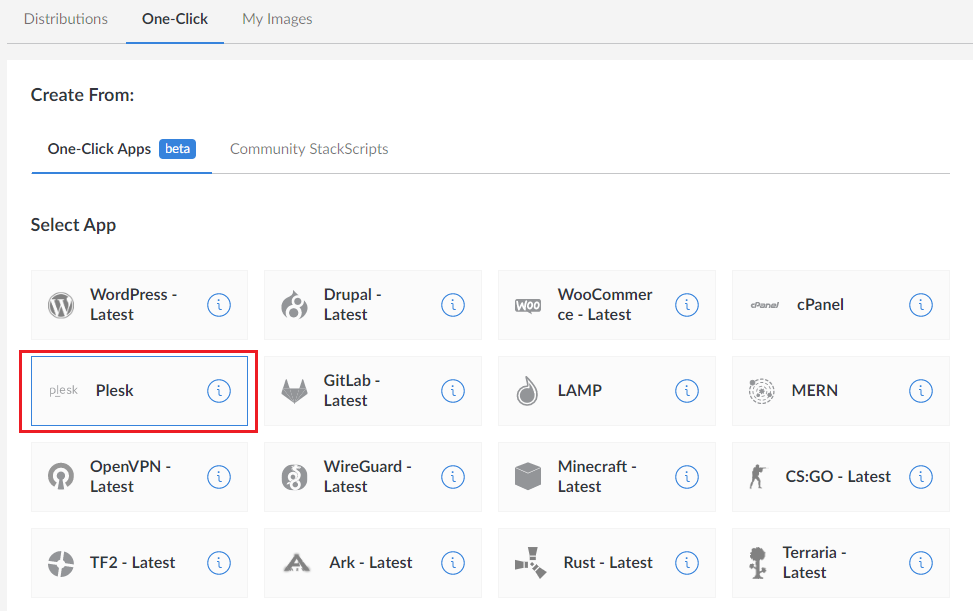

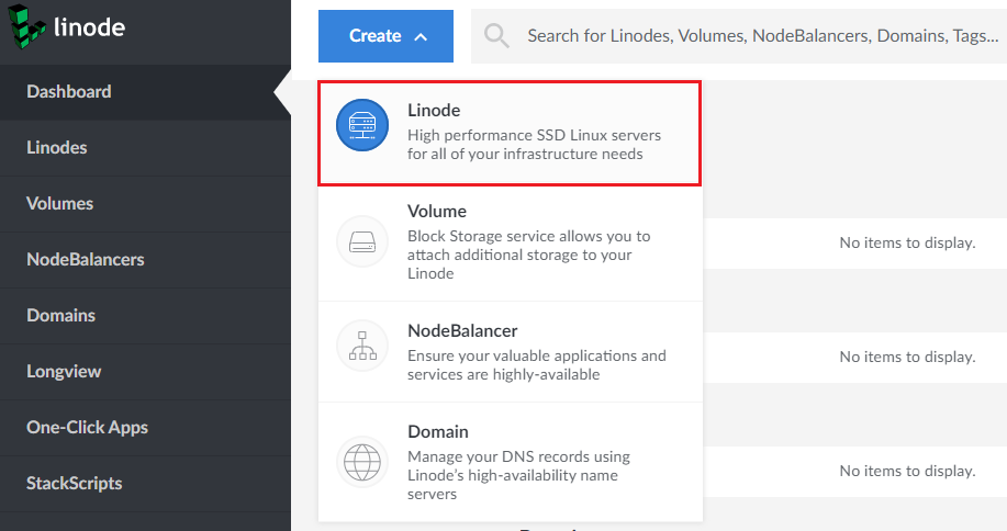

Cliquez sur Create (Créer) > Linode > onglet « One-Click » (1 clic).
Sélectionnez « Plesk ».

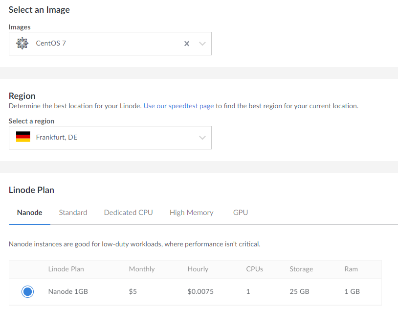

Sélectionnez l’image de l’OS souhaitée.
Sélectionnez une région. Si vous avez l’intention d’héberger des sites Web de petites entreprises, nous vous recommandons de choisir la zone la plus proche de l’emplacement géographique de ces petites entreprises, afin de diminuer le délai de chargement des pages pour les visiteurs locaux.
Pour choisir la zone géographique que la plus proche, utilisez le test de vitesse Linode.
Choisissez un pack et vérifiez le volume de mémoire correspondant.
Plus vous comptez héberger de sites Web, plus le trafic généré par ces sites hébergés augmente, plus vous avez besoin de mémoire. Évaluez le volume de mémoire nécessaire à votre configuration.
Pour essayer Plesk sur Linode, vous pouvez choisir le plus petit pack disponible Nanode 1 Go, qui est suffisant à des fins de test. Si par la suite vous avez besoin d’augmenter les ressources, vous pouvez redimensionner votre instance.
