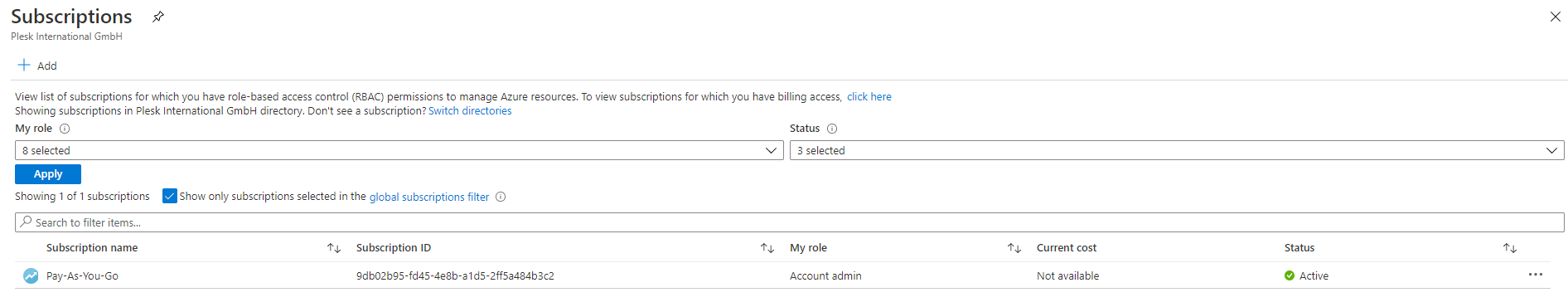

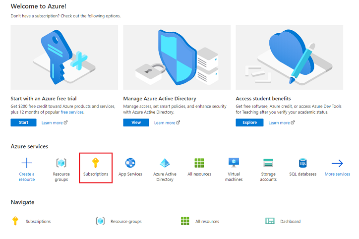

Passaggio 2 - Creazione di un abbonamento Azure (se non ne hai uno)
  1. Accedi alla dashboard di Azure utilizzando il tuo account.
  2. Per configurare Azure DNS, devi prima avere un abbonamento Azure. Vai su Abbonamenti per verificare se ne possiedi già uno.
    image azure 1
    Se hai un abbonamento, vai al Passaggio 3 - Abilitazione del fornitore di risorse «Microsoft.Network». Se non ne possiedi uno, inizia a creare un abbonamento facendo clic su Aggiungi.
  3. Sulla carta «Pay-As-You-Go», fai clic su Seleziona offerta.
  4. Compila il tuo profilo e le informazioni di pagamento, scegli un piano di supporto tecnico (se ne hai bisogno), spunta la casella del contratto e poi fai clic su Iscriviti.
Hai creato un abbonamento.

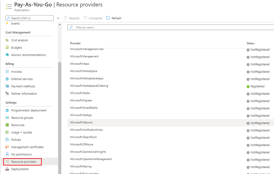

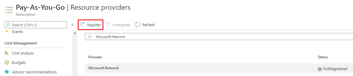

  1. Fai clic sul nome dell’abbonamento e poi su Fornitori di risorse.
    image azure 3
  2. Trova il fornitore di risorse «Microsoft.Network» nella lista e assicurati che abbia lo stato «Registrato». Se non ce l’ha, seleziona «Microsoft.Network» e fai clic su Registra.
    image azure 4
Quando «Microsoft.Network» risulta come «Registrato», vai al passaggio successivo.
Nota
Se hai qualche problema con la registrazione di «Microsoft.Network», consulta questo articolo.

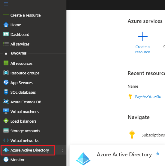

Passaggio 4 - Creazione di un’applicazione
  1. Fai clic sul pulsante del menu hamburger nell’angolo in alto a sinistra dello schermo e poi su Microsoft Entra ID.
    image azure 5

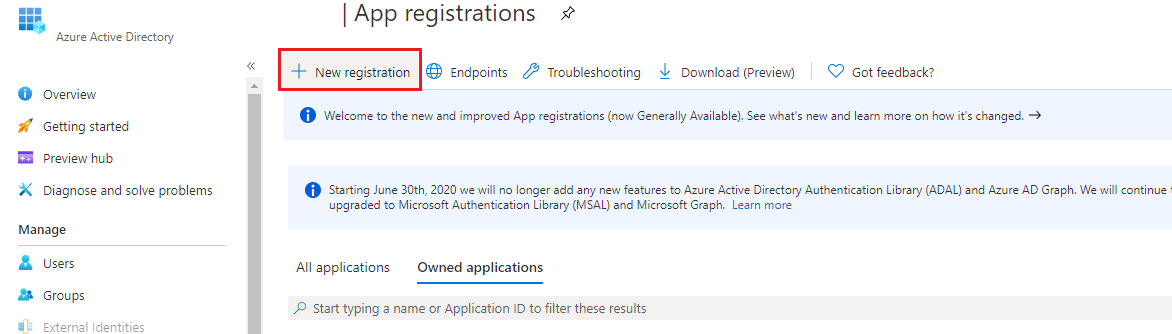

  2. Fai clic su Registrazioni di app e poi su Nuova registrazione.
    image azure 6

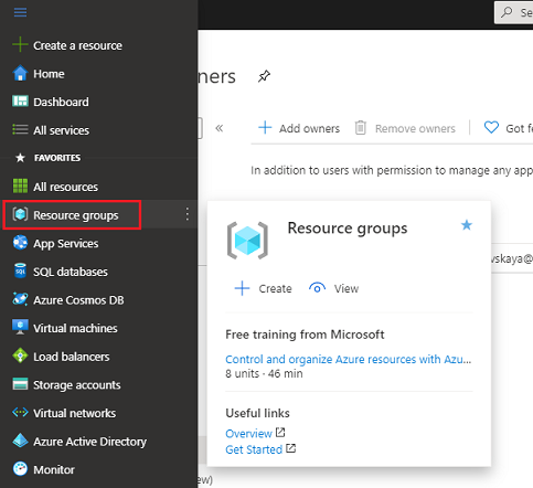

Passaggio 6 - Creazione di un gruppo di risorse
  1. Fai clic sul pulsante del menu ad hamburger nell’angolo in alto a sinistra dello schermo, fai clic su Gruppi di risorse e poi su Crea gruppo di risorse (se non ne hai) o Aggiungi (se ne hai uno).
    image azure 13
  2. Dai un nome al gruppo di risorse, seleziona la tua regione, fai clic su Revisiona + crea e poi su Crea.
    image azure 14
  3. Una volta creato il gruppo di risorse, incolla il suo nome nel campo corrispondente nella pagina dell’estensione Azure DNS.

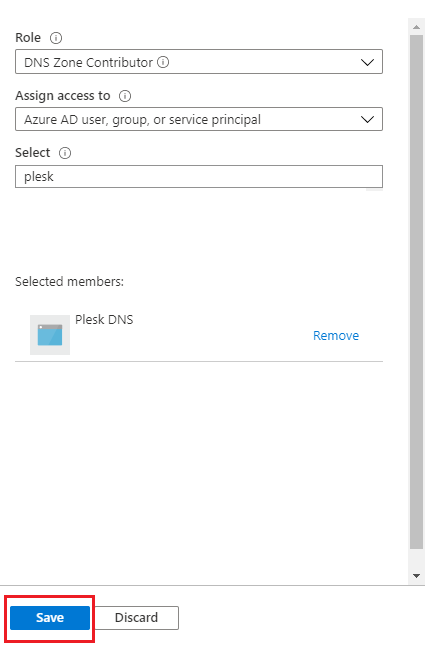

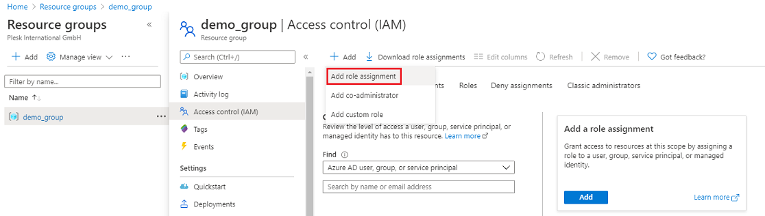

Passaggio 7 - Aggiunta dell’assegnazione di un ruolo
  1. Fai clic sul nome del gruppo di risorse creato, fai clic su Controllo accesso (IAM), e poi su Aggiungi > Aggiungi assegnazione ruolo.
    image azure 15
  2. Specifica le impostazioni di assegnazione dei ruoli e poi clicca su Salva:
    • Sotto «Ruolo», seleziona «Collaboratore della zona DNS».
    • In «Assegna l’accesso a», seleziona Utente, gruppo o entità servizio.
    • Fai clic su «Seleziona membri» e seleziona il nome dell’applicazione creata («Plesk DNS» nel nostro esempio).
    image azure 16
A questo punto, hai configurato tutto il necessario nel portale Azure e compilato i campi richiesti nella pagina dell’estensione Azure DNS. Ora è il momento di avviare l’integrazione.
