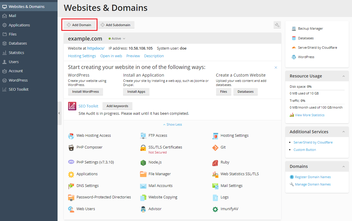

ドメインを追加する
セカンドレベルドメイン名で新しいウェブサイトをホストするには:
  1. [ウェブサイトとドメイン] で [ドメインを追加] をクリックします。
    image 76850
    注釈: [ドメインを追加] 画面で使用できるオプションは、Plesk エディションによって異なる場合があります。
  2. ウェブサイトを作成するためのオプションを 1 つ選択します。

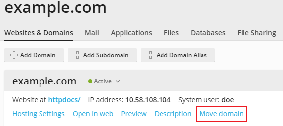

ドメインを既存の契約か新しい契約に移動させるには:
  1. [ウェブサイトとドメイン]で、移動させるドメインを見つけて[ドメインを移動]をクリックします。
    image move
  2. ドメインの移動先を選びます。
    • 既存の契約に移動させるには、利用可能な契約を選択します。
    • 新しい契約に移動させるには、 [新規契約を作成] オプションを選択し、(該当フィールドに) システムユーザー名とパスワードを指定します。
  3. [Save]をクリックします。
移動が終了したら、選択した契約にドメインが割り当てられます。
