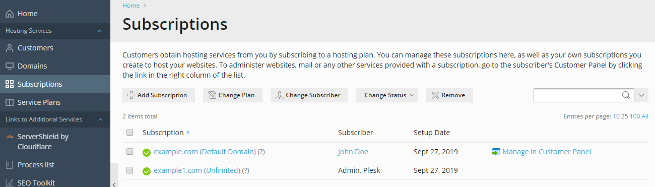

契約に関する以下の作業は、[契約]から実行できます。
契約のホスティング設定を変更する

1 つ以上の契約を他のユーザに移管するには:
- [契約]に進み、割り当て直したい契約のチェックボックスをオンにします。
- [契約者の変更]をクリックします。
- 新しい契約者を選択し、[次へ >>]をクリックします。
- 契約の設定に加えられる変更を確認し、[OK]をクリックします。
あるいは、契約を 1 つ移管するには、[契約]で該当する契約名をクリックし、右サイドバーの[アカウント]の下で[契約者を変更]をクリックします。
