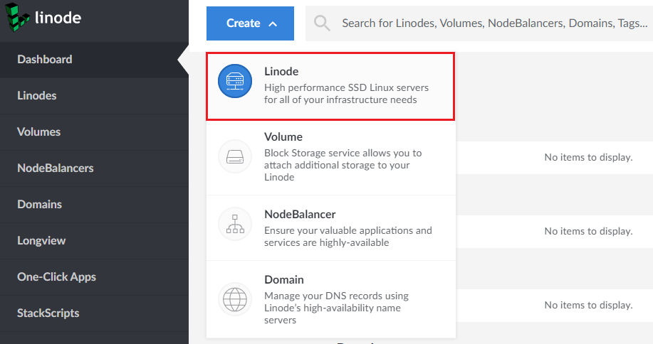

  2. [Create](作成)> [Linode] > [One-Click](ワンクリック)タブに移動します。
    image create1

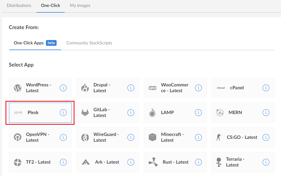

  3. [Plesk]を選択します。
    image create3

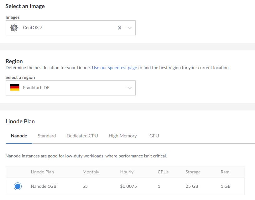

  5. 必要な OS イメージを選択します。
  6. リージョンを選択します。小規模企業のウェブサイトをホスティングする予定がある場合は、地域内の訪問者のページ読み込み時間を短縮するために、企業の所在地に近いゾーンを選択することをお勧めします。
    最も近いゾーンを選択するには、Linode スピードテストを使用してください。
  7. 提供されるメモリ容量に注意してプランを選択します。
    ホストするウェブサイト数が増えると、ウェブサイトによって生成されるトラフィックが増加するため、多くのメモリ容量が必要になります。セットアップに必要なメモリ容量を概算します
    Linode で Plesk を試用したい場合、最小プランである Nanode 1GB を選択すればテストには十分です。後でリソースが足りなくなったらインスタンスをリサイズできます。
    ウェブサイトに最適なプランを選択するには、Linode プランの概要をご覧ください(特に「Use Cases」(ユースケース)のセクション)。
