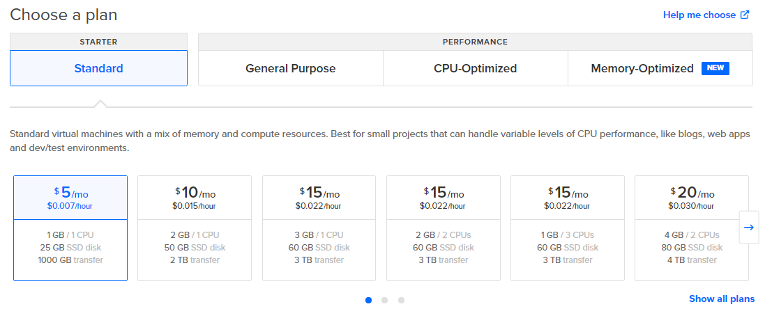

3 つのプランのいずれかを選択し、メモリ容量に注意してドロップレットを選択します。
付属するメモリ容量に注意して、標準ドロップレットのいずれかを選択できます。
ホストするウェブサイト数が増えると、ウェブサイトによって生成されるトラフィックが増加するため、多くのメモリ容量が必要になります。セットアップに必要なメモリ容量を概算します。
DigitalOcean で Plesk を試用したい場合、最も容量の小さいドロップレット(Standard プランで 1 GB/1 vCPU)を選択すればテストには十分です。後でリソースが足りなくなったらドロップレットをアップグレードできます。
