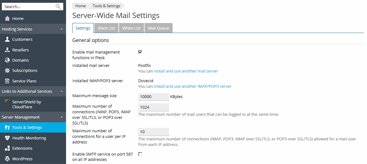

デフォルトで、Plesk はメールサーバソフトウェアと連携してメールボックスやメーリングリストのメールサービスを提供します。メールサーバをインストールすると、自動的に構成が行われてサービスの提供準備が整います。その後、デフォルト設定をチェックして、要件を満たしていることを確認することをお勧めします。
メールサービス設定を表示または構成するには:
[ツールと設定]>[メールサーバ設定][メール]グループ内)に進みます。
全般
  1. [Plesk のメール管理機能を有効にする]チェックボックスをオンにしておくと、ユーザが顧客パネルでメールアカウントを作成したり、Plesk が管理するメールサーバによって提供されるメールサービスを利用することが可能になります。外部メールサーバを使用している場合は、このチェックボックスをオフにします。
  2. [インストール済みメールサーバ][インストール済み IMAP/POP3 サーバ]の設定を変更するには、該当するリンクから Plesk インストーラの GUI ページを開きます。
  3. サーバ経由で送信されるメールメッセージのサイズを制限するには、[最大メッセージサイズ]ボックスに、必要な値をキロバイト単位で入力します。制限を設定しない場合は空欄にしてください。
  4. Plesk for Linux では、サーバに同時接続できるメールユーザ数に関するデフォルトの上限を変更することができます。これは、たとえばメールホスティング事業者にとって、メールサーバへの同時接続数を増やす必要がある場合に便利です。
    また、同一 IP アドレスからの接続数の上限についても変更できます。この上限を低く設定すると、ファイアウォール内の複数のコンピュータからメールサーバに接続するユーザや、メールアカウントを複数持つユーザに影響があります。
    過不足なく設定するには、接続数の合計を見積もることに加え、サーバのメモリや CPU リソースも考慮する必要があります。
    接続数の合計は、同じプロトコル(IMAP、POP3、IMAP over SSL/TLS、または POP3 over SSL/TLS)経由のすべての接続の合計として算出されます。従って、1 つの上限値がすべてのプロトコルに適用されます。
    Courier IMAP を使用する場合は、以下の上限を指定できます。
    • **最大接続数**(IMAP、POP3、IMAP over SSL/TLS、または POP3 over SSL/TLS):サーバで開始できる IMAP プロセスまたは POP3 プロセスの最大数を示します。
    • IP アドレスあたりの最大接続数:サーバが同じ IP アドレスから同じプロトコル経由で受け付ける接続の最大数を示します。
    これらの設定は、Courier IMAP 構成パラメータ MAXDAEMONS および MAXPERIP の値に対応します。
    Dovecot を使用する場合は、次の上限を指定することができます。
    • **最大接続数**(IMAP、POP3、IMAP over SSL/TLS、または POP3 over SSL/TLS):一度にログインできるメールユーザの最大数を示します。
    • IP アドレスあたりの 1 ユーザの最大接続数:メールユーザが同じプロトコル経由で 1 つの IP アドレスから確立できる最大接続数を示します。
    これらの設定は、Dovecot 構成パラメータ process_limit および mail_max_userip_connections の値に対応しています。
  5. (オプション)ポート 587 経由のメールメッセージ送信を顧客に対して許可するには、[すべての IP アドレスに対してポート 587 で SMTP サービスを有効化する]チェックボックス(Plesk for Linux)または[Switch on message submission on all IP addresses(すべての IP アドレスでメッセージ送信をオンにする)]をオンにして、ファイアウォールの設定でポート 587 への接続を許可します。
    また、顧客に対し、メールプログラムの設定で SMTP 接続でのメール送信にポート 587 を指定するように依頼することもできます。
  6. Postfix メールサーバを使用する Plesk for Linux では、メール送信に使用される IP アドレスを変更できます。また、サーバがドメイン IP アドレスからメールを送信する場合は、SMTP グリーティングでホスト名として使用する名前も指定可能です。
    次の 3 つのオプションから選択します。
    • ドメイン IP アドレスから送信する:デフォルトで、各ドメインからメールを送信するときはそのドメインの IP アドレスが使用されます。SMTP グリーティングでは、[ツールと設定]>[サーバ設定]に指定されている Plesk サーバのホスト名が使用されます。このオプションを選択した場合、Plesk サーバのホスト名が適切に解決されなかった場合や、ドメインの IP が Plesk サーバのホスト名から解決された IP と一致しない場合に、一部またはすべてのドメインから送信されたメールがスパムと判定されてしまう可能性があります。
      このオプションは、Plesk サーバ上に IP アドレスが 1 つだけある場合に最適です。
    • ドメイン IP アドレスから送信し、SMTP グリーティングにドメイン名を使用する:これを選択すると、SMTP グリーティングにメールメッセージの送信元ドメイン名が使用されるようにメールサーバ構成が変更されます。
警告: このオプションを選択した場合、宛先メールサーバが cbl を使用しており、Plesk サーバ上の複数のドメインが同じ IP アドレスを使用している場合に、一部またはすべてのドメインから送信されたメールがスパムと判定されてしまう可能性があります。
さらに、大量のドメイン(100 件超)をホスティングする Plesk サーバでこのオプションを選択すると、サーバ負荷が大幅に増加する可能性があります。
このオプションは、Plesk サーバでホストされる各ドメインに専用 IP アドレスが紐付けられており、このサーバでホストされるドメインがそれほど多くない場合に最適です。
  • 指定した IP アドレスから送信する:特定の IPv4 アドレスおよび IPv6 アドレスをすべての送信メールに対して使用したい場合があります。指定したアドレスからすべてのメールを送信するのが役に立つのは、メールサーバの IP アドレスがパブリックブラックリスト(Spamhaus リスト、OpenBL リストなど)に追加されてしまった場合などです。[なし]を選択すると、送信メールは送信されません。
