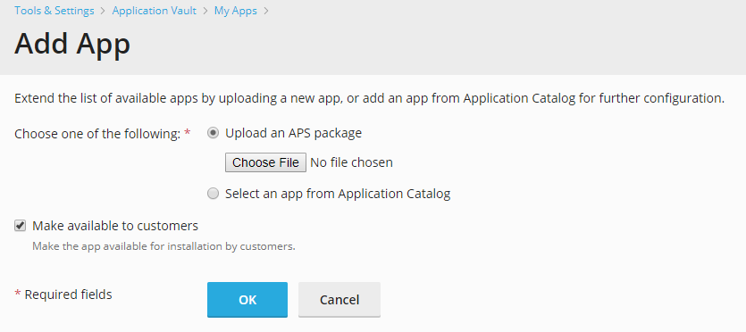

Добавление ваших приложений в Plesk
Если у вас есть веб-приложение, которое вы хотите предложить своим клиентам, вам нужно добавить его в Хранилище приложений. Учтите, что вы можете загружать приложения только в формате APS.
Чтобы загрузить приложение, нажмите Инструменты и настройки > Хранилище приложений > Мои приложения > Добавить приложение. После того как вы загрузите приложение, оно появится в Панели клиента всех клиентов.

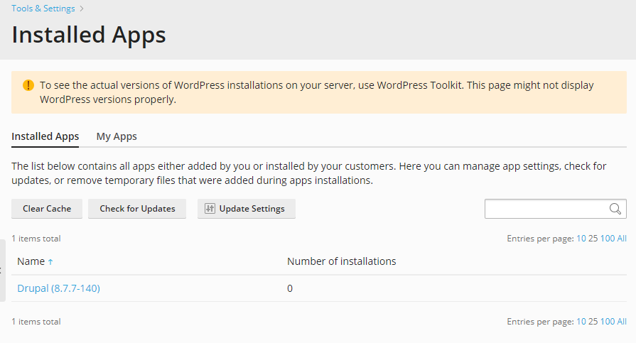

Просмотр статистики установки приложений
Как правило, клиенты устанавливают приложения напрямую через каталог приложений, минуя локальный репозиторий. Единственное исключение составляют приложения, которые вы добавили в хранилище. Тем не менее все установки приложений фиксируются в хранилище. Информацию об установленных приложениях можно посмотреть на вкладке Инструменты и настройки > Хранилище приложений > Установленные приложения. Если в списке установок приложения стоит ноль, значит пакет приложения находится в хранилище, но не установлен ни одним клиентом.
Обновление установленных приложений
Хранилище приложений позволяет обновлять все приложения, установленные в Plesk, до последней доступной версии в каталоге. В Plesk существует два основных сценария обновления приложений: определенное приложение обновляется вами или вашим клиентом (владельцем установки). Чтобы проверить наличие обновлений, щелкните по имени нужного приложения на странице Инструменты и настройки > Хранилище приложений > Установленные приложения. Если обновление доступно, вы можете применить его, нажав на ссылку Доступны обновления. Чтобы узнать, как происходит обновление на стороне клиентов, смотрите раздел Обновление приложений.

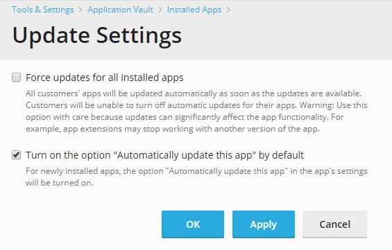

Принудительное обновление приложений
Вы можете включить принудительное обновление для всех установленных в Plesk приложений. В этом случае Plesk будет автоматически обновлять все экземпляры приложений по мере выхода обновлений.
Чтобы включить принудительное автоматическое обновление приложений:
- Перейдите на страницу Инструменты и настройки > Хранилище приложений > Установленные приложения > Настройки обновления.
- Поставьте галочку Принудительно обновлять все приложения.
Мы рекомендуем использовать эту опцию, только если вы уверены, что это не нарушит работу сайтов. Это может произойти, например, если ваши клиенты используют расширения приложений: расширение, созданное для определенной версии приложения, может оказаться несовместимым с более новыми версиями.
Примечание: Если вы включите принудительное обновление, ваши клиенты не смогут отключить автоматическое обновление приложений, как описано в разделе Обновление приложений.
Очистка кэша хранилища приложений
Когда клиенты устанавливают приложения из каталога, их пакеты помещаются во временную папку на сервере ― кэш хранилища. Файлы в кэше позволяют ускорить последующие установки приложений, но вы можете удалить их, чтобы освободить дисковое пространство на сервере.
Чтобы удалить временные файлы из кэша хранилища приложений, нажмите Инструменты и настройки > Хранилище приложений > Установленные приложения > Очистить кэш.
