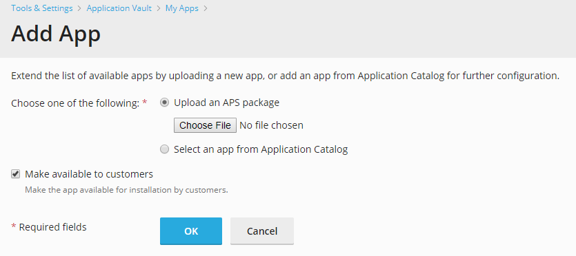

Plesk にアプリケーションを追加する
アプリケーションカタログに含まれるアプリケーション以外のウェブアプリケーションを顧客に提供するには、アプリケーションヴォルトにこのアプリケーションを追加する必要があります。ヴォルトにアップロードできるのは、APS 規格でパッケージされたアプリケーションに限られます。
アプリケーションをアップロードするには、[ツールと設定] > [アプリケーションヴォルト] > [マイ・アプリケーション] > [アプリケーションを追加]の順に選択します。アプリケーションをアップロードすると、すべての顧客の顧客パネルにこのアプリケーションが表示されるようになります。

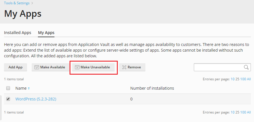

アプリケーションを顧客に提供するかどうかを管理する
管理者はヴォルトに APS パッケージをアップロードした後で、このアプリケーションを顧客に提供するかどうかを管理できます。この機能は、一時的にすべての顧客からこのアプリケーションを隠したい場合に便利です。これには、[ツールと設定] > [アプリケーションヴォルト] > [マイ・アプリケーション]タブでアプリケーションを使用不可に設定します。これで、すべての顧客のアプリケーションリストにこのアプリケーションが表示されなくなります。アプリケーションを再び表示させるには、[マイ・アプリケーション]タブで使用可能に設定します。カタログからダウンロードしたアプリケーションに対しては、このような操作ができません。
アプリケーションパッケージを削除する
削除できるのは、ヴォルトに保存したパッケージ*のみ*です。[ツールと設定] > [アプリケーションヴォルト] > [マイ・アプリケーション]タブでアプリケーションを削除すると、ヴォルトからこのアプリケーションパッケージが削除されます。

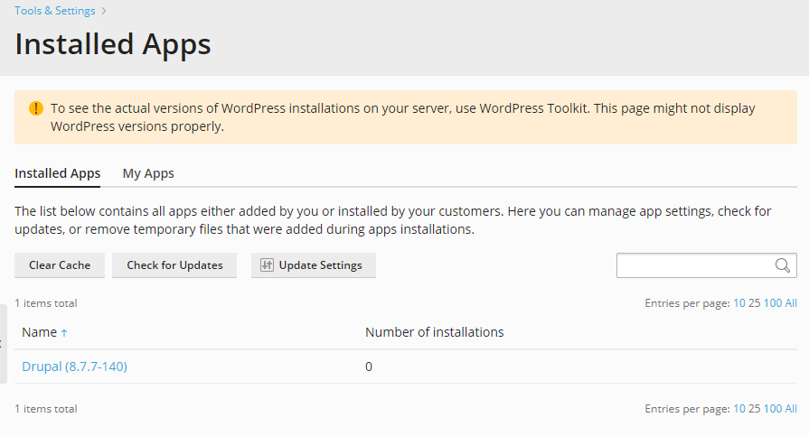

インストール済みアプリケーションを追跡する
基本的に、顧客はローカルリポジトリをバイパスしてアプリケーションカタログから直接アプリケーションをインストールします。唯一の例外が、ヴォルトに追加されたアプリケーションです。インストールされた*すべてのアプリケーションがヴォルトに登録されます。インストール済みアプリケーションの詳細は、**[ツールと設定] > [アプリケーションヴォルト] > [インストール済みアプリケーション]*タブで確認できます。アプリケーションのインストール数がゼロの場合、このアプリケーションパッケージはヴォルトに保存されていますがまだインストールした顧客はいません。
インストール済みアプリケーションを更新する
アプリケーションヴォルトを使用して、Plesk にインストールされたすべてのアプリケーションをカタログにある最新バージョンに更新することができます。Plesk では主に 2 つの方法でアプリケーションを更新できます。インストール済みのアプリケーションを管理者が更新する方法と、顧客(インストール所有者)が更新する方法があります。アプリケーションが更新可能かチェックするには、[ツールと設定] > [アプリケーションヴォルト][インストール済みアプリケーション]タブの順に選択し、アプリケーション名をクリックします。アップデートが提供されている場合は、[アップデートが提供されています]リンクをクリックしてアプリケーションを更新することができます。顧客がアプリケーションを更新する方法は、「アプリケーションを更新する」セクションを参照してください。

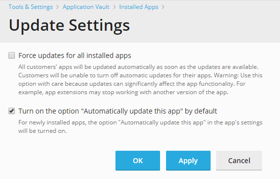

アプリケーションの強制的な更新
Plesk では、すべてのインストール済みアプリケーションを強制的に自動更新することができます。この場合、アップデートが提供されると、すべてのアプリケーションインスタンスが自動的に更新します。
強制的な自動更新を有効にするには:
  1. [ツールと設定] > [アプリケーションヴォルト] > [インストール済みアプリケーション] > [アップデート設定]ページの順に選択します。
  2. [インストールされたすべてのアプリケーションを強制的に更新]オプションをオンにします。
このオプションは、強制更新してもウェブサイトの機能に影響がないことが確実である場合にのみ使用するようお勧めします。たとえば、顧客がアプリケーション拡張を使用している場合には、ウェブサイトの機能に影響を与える可能性があります。特定のアプリケーションバージョン向けに開発された拡張は、新しいバージョンに対応していない場合があります。
注釈: アプリケーションの強制更新を有効にすると、「アプリケーションを更新する」セクションでの説明のように、自動アプリケーション更新を顧客が無効化することはできません。
アプリケーションヴォルトのキャッシュを消去する
顧客がアプリケーションカタログからアプリケーションをインストールすると、このアプリケーションパッケージがサーバの一時ディレクトリ(ヴォルトキャッシュ)に格納されます。キャッシュ内のファイルによってアプリケーションのインストールを高速化できますが、サーバのディスクスペースを解放するためにこれらのファイルを削除することもできます。
アプリケーションヴォルトのキャッシュから一時ファイルを削除するには、[ツールと設定] > [アプリケーションヴォルト] > [インストール済みアプリケーション]タブで[キャッシュを消去]を選択します。
