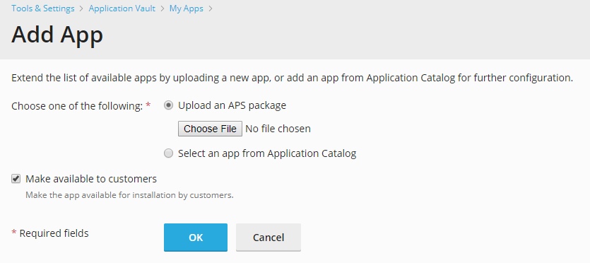

添加您的應用程式到 Plesk
如果您有一個目錄應用程式之外的 web 應用程式想提供給您的客戶,您需添加到應用程式庫。注意您只可上傳以 APS 格式打包的應用套裝程式。
若要上傳您的應用程式,可使用 工具與設定 > 應用程式庫 > 我的應用程式 > 添加應用程式 。您上傳應用程式後,將在所有客戶的客戶面板裡出現。
image 76907

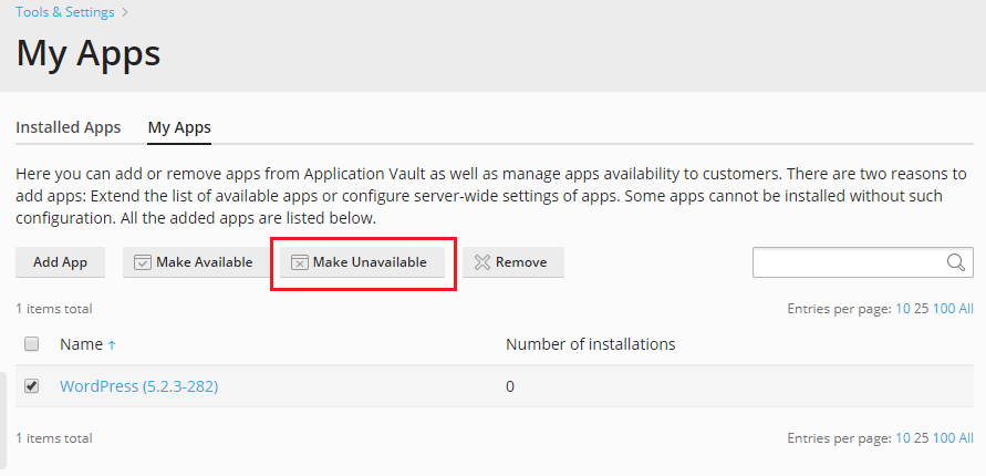

管理應用程式對客戶的可用性
APS 套裝軟體上傳到百寶箱後,您就可管理其對客戶的可用性。如果您希望對 所有 客戶暫時隱藏您的應用程式,此選項非常有幫助。這樣可以在 工具與設定 > 應用百寶箱 > 我的應用程式 標籤裡設定該應用程式不可用。該應用程式將在所有客戶可用的應用程式清單中消失。若要使之返回該列表,可在 我的應用程式 標籤裡設定可用。注意您無法在您從目錄上下載的應用程式上執行這些操作。
image 76909
移除應用程式套裝軟體
只能 移除百寶箱中的套裝程式。您可從 工具與設定 > 應用百寶箱 > 我的應用程式 標籤移除一個應用程式,此百寶箱將刪除該應用套裝程式。

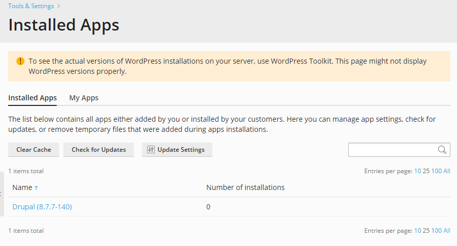

跟蹤應用程式安裝
客戶一般通過本地庫安裝直接取自應用程式目錄的應用程式。唯一例外是您添加到百寶箱的應用程式。但是, 所有 應用程式的安裝都需在百寶箱裡註冊。您可通過 工具與設定 > 應用百寶箱 > 已安裝的應用程式 標籤查看安裝的詳情。清單裡應用程式零安裝表示應用程式套裝軟體存儲於百寶箱裡但任何客戶都不進行安裝。

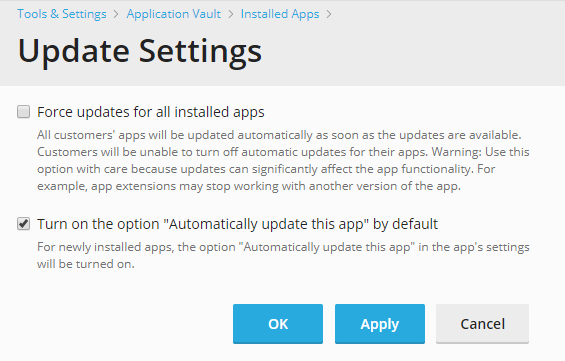

強制更新應用程式
您可以強制自動更新在 Plesk 中安裝的所有應用程式。那麼,Plesk 將會在有可用更新時自動更新所有應用程式實例。
image 76910
若要打開強制自動更新:
  1. 請轉入 工具與設定 > 應用程式庫 > 已安裝的應用程式 > 更新設定 頁面。
  2. 選擇選項 強制更新所有已安裝的應用程式
我們建議您只有在確定不影響網站功能的情況下才選擇該選項。這樣的情況可能會發生,例如當您的客戶使用應用程式擴展時:為某個應用程式版本開發的擴展可能會與更低的版本不相容。
備註: 如果您強制更新應用程式,您的客戶將無法關閉自動更新,請參閱小節 更新應用程式
清除應用程式百寶箱緩存
客戶安裝來自應用程式目錄裡的應用程式後,該應用套裝程式將存儲於伺服器上的一個臨時目錄裡,百寶箱緩存。緩存裡的檔可加速應用程式的安裝,但是您可刪除這些檔以騰出您伺服器上的磁碟空間。
如要從應用程式百寶箱緩存裡刪除暫存檔案,可轉入 工具與設定 > 應用百寶箱 > 已安裝的應用程式 標籤 > 清除緩存
