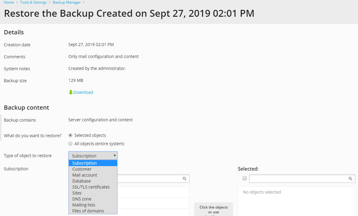

Чтобы восстановить данные из файла резервной копии, перейдите на страницу Инструменты и настройки > Резервные копии и в списке резервных копий нажмите на дату созданий резервной копии, которую хотите восстановить. Обратите внимание, что в списке могут содержаться резервные копии, хранящиеся и в хранилище сервера Plesk, и в указанном хранилище FTP – у копий, хранящихся в хранилище FTP, есть соответствующий значок в колонке Системные примечания. Укажите описанные ниже параметры в мастере восстановления.
Данные для восстановления
Чтобы восстановить все объекты:
  1. Выберите опцию Всю систему (полное восстановление).
  2. Если будет предложено, укажите, какие данные вы хотите восстановить: настройки доменов, контент виртуального сервера, базы данных или почтовые настройки и пользователи. Например, если вы выберете почтовые настройки, то будут восстановлены только почтовые настройки всех доменов и ничего более.
Чтобы восстановить конкретные объекты определенного типа, например, почтовый ящик или DNS-зону домена:
  1. Выберите опцию Выбранные объекты.
  2. Выберите тип объекта для восстановления. Например, База данных.
  3. Если будет предложено, в меню Подписка выберите подписку, которой принадлежит данный объект (для всех типов объектов, кроме типа объектов Подписка). Щелкните по этому меню, чтобы посмотреть список всех подписок, или введите первые буквы имени подписки и выберите из предложенных вариантов. Например, example.com.
  4. Выберите один или несколько объектов выбранного типа. Например, wordpress_database_8.
Можно восстановить несколько объектов одного типа за раз. Для восстановления объектов разных типов (например, почтовый ящик и база данных) требуется две сессии восстановления: одна – для почтового ящика и одна – для базы данных.
Аналогично работает и восстановление учетных записей и сайтов в разделе Учетная запись в Панели клиента, пользователи могут выбирать объекты для восстановления так же, как в мастере Резервного копирования.
