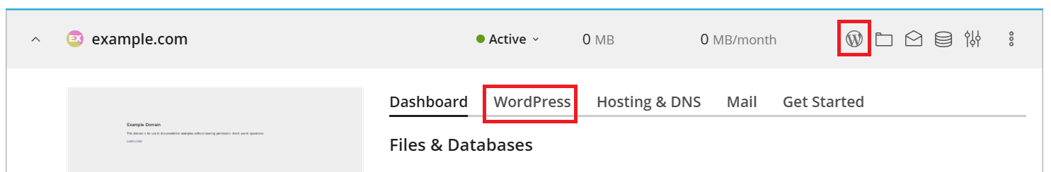

Once the extension is installed, you are ready to begin. You will see the WordPress option in the Navigation Pane
image wordpress menu
and also on the cards of domains with WordPress installed
image wordpress domain card

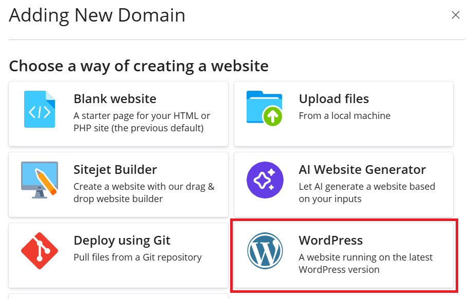

The «WordPress» option will also appear in domains“ Create Website drawers.
image wordpress add new website

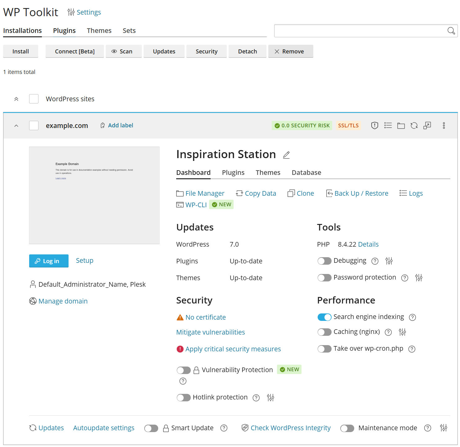

Управление установками WordPress
Перейдите в раздел WordPress, чтобы увидеть все установки WordPress, размещенные на сервере.
WP Toolkit группирует информацию о каждой установке в блоках, которые мы называем карточками.
image card
Карточка содержит снимок экрана вашего сайта и несколько элементов управления, которые дают быстрый доступ к часто используемым инструментам. Снимок экрана изменяется в реальном времени, отражая те изменения, которые вы вносите в ваш сайт. Например, если вы включите режим техобслуживания или измените тему WordPress, снимок экрана сайта сразу же изменится.
Примечание
Изменения, выполненные непосредственно в WordPress, синхронизируются с WP Toolkit каждые 24 часа. Чтобы выполнить синхронизацию вручную, нажмите значок image refresh.
Переместив курсор мыши на снимок экрана сайта, вы увидите следующее:
  • Кнопку Открыть сайт. Нажмите ее, чтобы открыть сайт в новом окне браузера.
  • Дату и время последнего обновления снимка экрана. Чтобы обновить снимок экрана, нажмите значок image icon WPT refresh screenshot в его правом верхнем углу.
Здесь вы также можете сделать следующее:
  • Изменить имя сайта. Для этого нажмите значок image icon pencil, дайте сайту имя, а затем нажмите image icon tick.
    image change website name
  • Войти в WordPress как администратор. Для этого нажмите Войти под снимком экрана сайта.
  • Change general WordPress settings. To do so, click «Setup» next to Log in.
  • Перейти на страницу домена в разделе Сайты и домены. Для этого нажмите Управлять доменом под снимком сайта.
    image website status

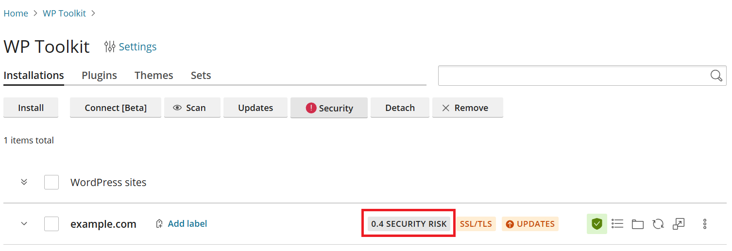

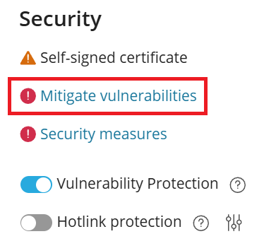

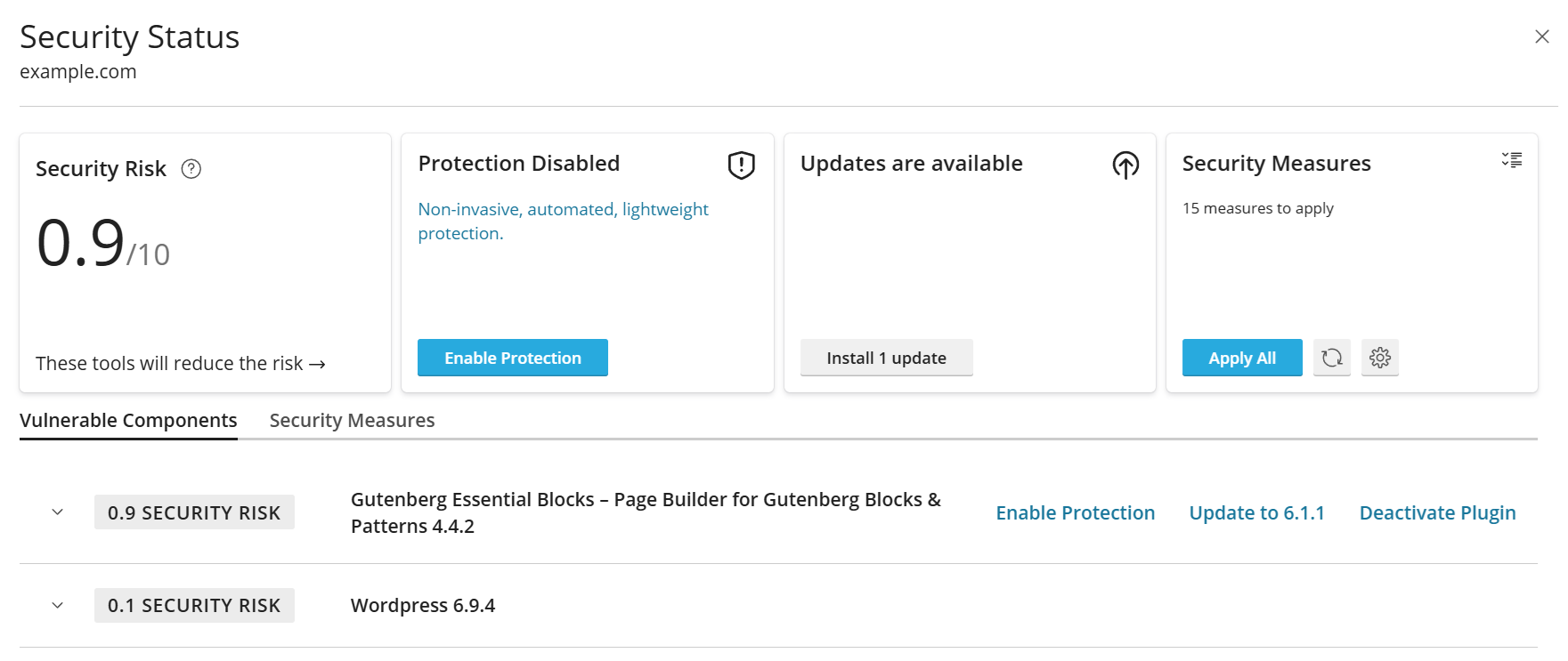

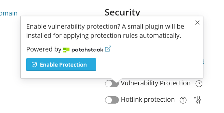

In the «Security» section, you can do the following:
  • Проверить, включена ли поддержка SSL/TLS, и если нет, включить ее.
  • Посмотреть, насколько защищен ваш сайт, и повысить его безопасность.
  • Enable hotlink protection to prevent other websites from displaying, linking or embedding your images. This is called hotlinking and it can quickly drain your bandwidth and make your website unavailable.
image security

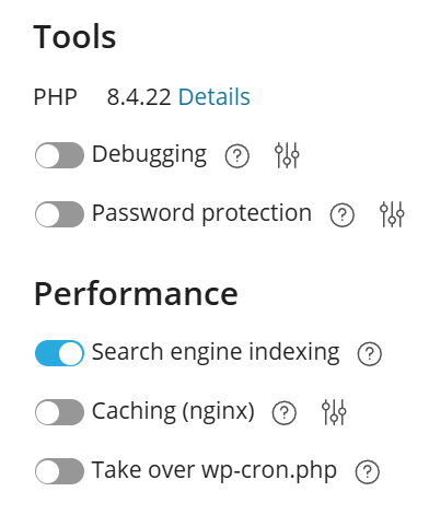

In the «Tools» section, you can do the following:
In the «Performance» section, you can do the following:
image card tools performance
At the top of the card, you can find the following WP Toolkit features:
image tools
В нижней части карточки сайта вы можете сделать следующее:
image status toolbar
На остальных трех вкладках вы можете управлять плагинами и темами на вашей установке и изменять имя и пароль пользователя базы данных.

Индексирование в системах поиска и отладка
По умолчанию вновь созданный сайт WP Toolkit показывается в списках результатов поисковых систем. Если ваш сайт еще не готов к публичному показу, отключите функцию «Индексация в поисковых системах».
If you are installing WordPress for testing or development, you can enable «Debugging» to automatically find and fix errors in the website code. To do so, click the image tune icon icon next to «Debugging», select the WordPress debugging tools you want to activate, and then click OK.

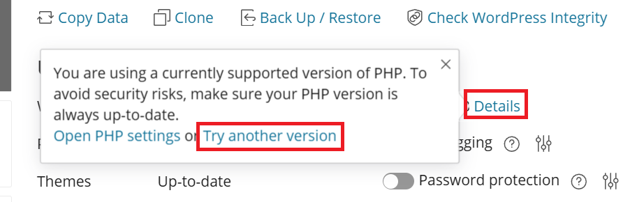

To use Smart PHP Updates:
  1. Log in to Plesk.
  2. Go to WordPress, and then find the desired WordPress website.
  3. Under «Tools», next to «PHP», click Details, and then click Try another version.
    image php smart updates try another

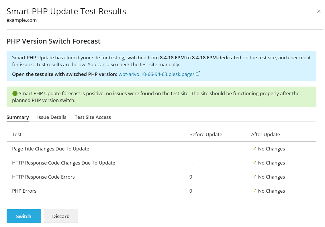

  4. Select the desired PHP version, and then click Check.
WP Toolkit will create a copy of the website and test it using the selected PHP version. This may take a few minutes. Once the process is complete, you will see a report page with the test results.
image smart php update
Примечание
You can close the report window with no issue. Once a report has been generated, you can return to it later by clicking Details > Review Smart PHP Update results.
If any issues are detected, they will most likely be related not to WordPress core, but to one or more plugins. Here’s what you can try to move forward:

On an installation’s card, under «Security», you can see the following security messages:
  • «Apply critical security measures» means that not all critical security measures were applied. We strongly recommend that you apply them all.
  • «Critical security measures applied» means that all critical security measures were applied, while some recommended measures were not.
  • «All security measures applied» means that all security measures (critical and recommended) were applied.
image security status

Вы можете защитить как отдельную установку WordPress, так и несколько установок одновременно.
Чтобы защитить отдельную установку WordPress:
  1. Go to WordPress, choose the installation you want to secure, and then, on the installation card, click the message under «Security» (for example, «Apply critical security measures»).
  2. Дождитесь, пока WP Toolkit покажет меры безопасности, которые вы можете применить.
  3. Select the security measures you want to apply, and then click Secure. Alternatively, click Apply All to apply all available security measures.
Все выбранные меры будут применены.

To help you protect against this threat and keep the hosted WordPress websites secure, WP Toolkit detects known vulnerabilities and offers ways of mitigating them. WP Toolkit uses the information from the PatchStack and Wordfence vulnerability databases.
When one or more vulnerabilities are detected, notifications appear in the WP Toolkit interface:
  • On the «WP Toolkit» page, the WordPress websites with one or more known vulnerabilities are tagged with the «Security risk» tag, together with a number. The number is an estimation of the severity of the threat posed by the vulnerabilities, where 0.1 is the mimimum threat, and 10 is the maximum.

  • On the individual websites“ cards, on the «WordPress» tab, under «Security», the Mitigate vulnerabilities call to action is shown.
    image mitigate vulnerabilities

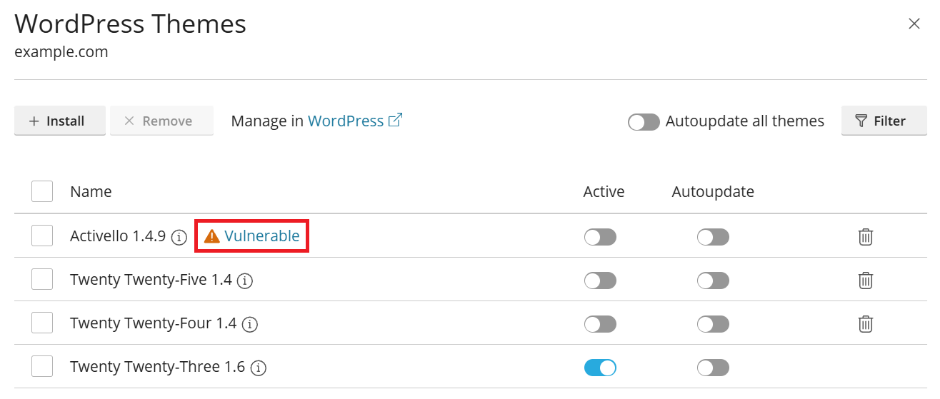

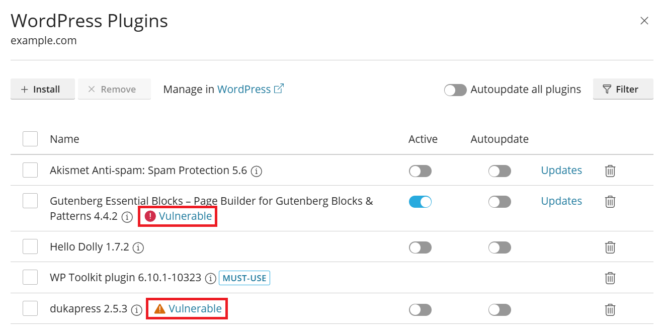

  • In the individual websites“ «WordPress Plugins» and «WordPress Themes» drawers, any installed plugins or themes that are vulnerable are marked with the image exclamation mark circle filled icon and the word «Vulnerable». Any currently active plugins that are vulnerable, or the currently active theme if it is vulnerable, are marked with the image triangle exclamation mark filled icon and the word «Vulnerable». Also, when activating a vulnerable plugin or theme, a separate confirmation is required.
    image vulnerable plugins
    image vulnerable themes

Clicking the element notifying you of the presence of vulnerabilities (the «Security risk» tag, the Mitigate vulnerabilities call to action, or the word «Vulnerable») opens the «Security Status» drawer. Here you can find more information about the vulnerabilities and their potential impact, and also mitigate them.
image security status drawer
In the drawer, you can see the individual sources of vulnerabilities (WordPress core and/or any vulnerable plugins). You can click any item to expand it. If you do, you will see the list of specific vulnerabilities associated with that source, including its estimated impact and CVE identifier.
The possible methods of mitigating the vulnerabilities introduced by a specific source (if any) are shown to the right of the name of each source. You can choose what method to use, if any, on a per source basis. WP Toolkit offers four such methods:
  • Vulnerabilities are mainly mitigated by installing updates from the WordPress core team (if the vulnerability is in the WordPress core), or the plugin’s or theme’s maintainer or vendor (if the vulnerability is in a plugin or a theme). However, this approach requires an update to be available. In case of plugins and themes, an update may come with a delay, or not at all, depending on how actively they are maintained. Additionally, installing updates can interfere with the stable operation of the WordPress website.
  • Some vulnerabilities can be mitigated by applying certain security measures. However, this method is not applicable to all vulnerabilities.
  • Vulnerabilities found in plugins and themes can be mitigated by deactivating or removing the affected plugins, or by switching to a different theme. However, this method may not always be practical, as deactivating a vulnerable plugin a WordPress website relies on to function or changing the theme will change the website’s appearance and/or interfere with the stable operation of the website.
  • Vulnerabilities can also be mitigated using the «Vulnerability Protection» WP Toolkit feature. It offers a number of advantages compared to the other methods:
    • Vulnerabilities are mitigated automatically as soon as a fix from the PatchStack team is available.
    • There is no need to deactivate vulnerable plugins.
    • There is no need to install any updates on the server itself.

Настройка регулярного запуска wp-cron.php
Файл wp-cron.php ― это виртуальное задание cron (или запланированная задача), с помощью которой WordPress автоматизирует некоторые операции, такие как проверка наличия обновлений плагинов и тем, отправка почтовых уведомлений и так далее. По умолчанию WordPress запускает задачу wp-cron.php каждый раз, когда кто-либо заходит на ваш сайт. Если вы хотите, чтобы операции WordPress выполнялись регулярно и по расписанию, вам необходимо отключить исполнение wp-cron.php по умолчанию.
Если у вашего сайта высокий трафик, запуск wp-cron.php по расписанию может также ускорить загрузку сайта.
Чтобы отключить wp-cron.php на конкретной установке WordPress:
  1. Перейдите в раздел WordPress и выберите установку WordPress, для которой хотите отключить исполнение wp-cron.php по умолчанию.
  2. Включите опцию «Контроль над wp-cron.php» на карточке установки.
    Теперь запуск wp-cron.php по умолчанию отключен.
  3. По умолчанию WP Toolkit автоматически создает заменяющую запланированную задачу. Эта задача будет запускать wp-cron.php каждые 30 минут.
    Заменяющая задача может быть не нужна в следующих случаях:
    • У вас уже есть своя заменяющая задача, или вы планируете ее создать.
    • Вам не нужна заменяющая задача, так как запуск wp-cron.php негативно влияет на ваш сайт.
    To choose not to create a replacement task or delete the one already created by WP Toolkit, click the image tune icon icon and then turn off «Create a replacement task when takeover is initiated».
  4. (Optional) If you want to run wp-cron.php on a different schedulem or do not want wp-cron.php to run at all, you can edit or remove the replacement task. To do so, click the image tune icon icon next to «Take over wp-cron.php». This will open a new Plesk tab with the scheduled task. There, you can make the desired changes, including deactivating the task.
Вы также можете отключить wp-cron.php на всех новых установках WordPress. Для этого перейдите в раздел WordPress, нажмите «Настройки», а затем установите флажок «Отключить wp-cron.php на всех новых установках WordPress».
Примечание
Если вы по ошибке удалили заменяющую задачу, вы всегда можете пересоздать ее. Для этого нажмите image tune icon, отключите опцию «Создать заменяющую задачу, когда wp-cron берется под контроль», а затем включите ее снова.

Secure WordPress Websites With the Vulnerability Protection Feature
To reduce the risk of the hosted WordPress websites being compromised, we recommend that you keep them up to date and apply the WP Toolkit security measures. However, to provide the maximum possible level of protection for high value WordPress websites, we also offer the Vulnerability Protection (powered by Patchstack) feature.
The Vulnerability Protection feature acts as a lightweight web application firewall that all incoming requests pass through. For every WordPress website being secured, only the requests trying to exploit a vulnerability the website is succeptible to are being stopped, ensuring minimal impact on performance.
Note that the Vulnerability Protection feature is not meant to be an alternative or a replacement for the standard WP Toolkit security features. Both can and should work in tandem to maximize the hosted WordPress websites“ protection. However, compared to the standard WP Toolkit security features, the Vulnerability Protection feature has some important advantages:
  • An official fix may take time to become available. The Vulnerability Protection feature aims to deliver fixes for high-risk vulnerabilities in a matter of hours.
  • WordPress updates must be installed manually, unless autoupdates are enabled. The Vulnerability Protection fixes are applied automatically as soon as they become available.
  • Since no updates or patches are installed on the website itself, there’s no risk of something breaking as a result.
Thus, if there’s no official fix yet, or you don’t want to install the official fix before you’ve had the chance to test it and make sure that it is safe to deploy in production, the Vulnerability Protection feature gives you the time you need to plan and execute the deployment of the official fix with no rush, and no risk.
Предварительные требования
Before you can secure WordPress websites with the Vulnerability Protection feature, the following prerequisites must be met:
  • A paid WP Guardian (Plesk addon) license must be purchased and installed in Plesk.
  • The maximum number of WordPress websites owned by a subscription must be specified on the service plan or subscription level. This can be done by configuring the «WordPress websites with vulnerability protection» parameter (found on the «Resources» tab) in the service plan or subscription settings.
Примечание
To be able to secure a WordPress website with the Vulnerability Protection feature, the total number of hosted websites being secured must be fewer than the number of websites allowed by your WP Guardian (Plesk addon) license, and the number of websites owned by the same subscription must be fewer than the subscription’s «WordPress websites with vulnerability protection» parameter value.
Securing a Website With the Vulnerability Protection Feature
To secure a WordPress website with the Vulnerability Protection feature:
  1. Log in to Plesk.
  2. Go to WordPress, and then find the WordPress website you want to secure.
  3. Click the «Vulnerability Protection» toggle button so that it shows «Enabled», and then click Enable Protection.
image enable vulnerability protection
The website is now secured with the Vulnerability Protection feature.
