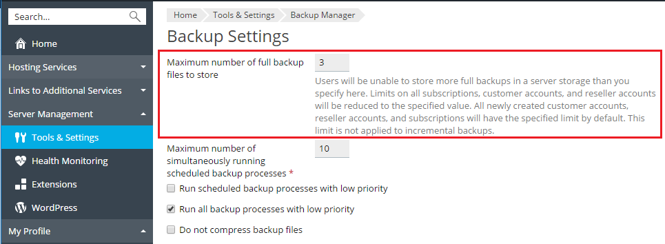

  1. Перейдите на страницу Инструменты и настройки > Резервные копии > Настройки.
  2. (Необязательно) Укажите максимальное количество полных резервных копий, которые могут храниться в любом типе хранилища (Максимальное количество хранящихся полных резервных копий).
    Подробнее смотрите в разделе Обработка файлов резервных копий ниже на этой странице.
  3. В поле Максимально возможное число одновременно запущенных плановых процессов резервного копирования укажите допустимое количество процессов резервного копирования, которые могут выполняться одновременно. По умолчанию установлено значение 10. Введите меньшее значение.

Для экономии дискового пространства вы можете ограничить количество файлов полных резервных копий в хранилище. Если это ограничение достигнуто, самый старый файл резервной копии будет удаляться при сохранении нового файла. Ограничение действует только на файлы полных резервных копий (количество инкрементных резервных копий не ограничивается).
Если вы укажете ограничение для всего сервера на странице Инструменты и настройки > Резервные копии > Настройки, ограничения для всех подписок и учетных записей клиентов и реселлеров будут пересчитаны в соответствии с указанным значением. Вновь создаваемые учетные записи клиентов и реселлеров и подписки будут иметь указанное ограничение по умолчанию.

Когда вы устанавливаете на уровне сервера ограничение, например, в 3 файла резервных копий, Plesk автоматически изменяет ограничения на уровне подписок:
  • У клиента 1 каждый файл резервной копии будет храниться по 3 дня.
  • У клиента 2 каждый файл резервной копии будет храниться по 3 недели.
  • У клиента 3 каждый файл резервной копии будет храниться по 3 месяца.
Клиенты не смогут установить большее значение для этого ограничения. Однако установить меньшее значение они смогут.
