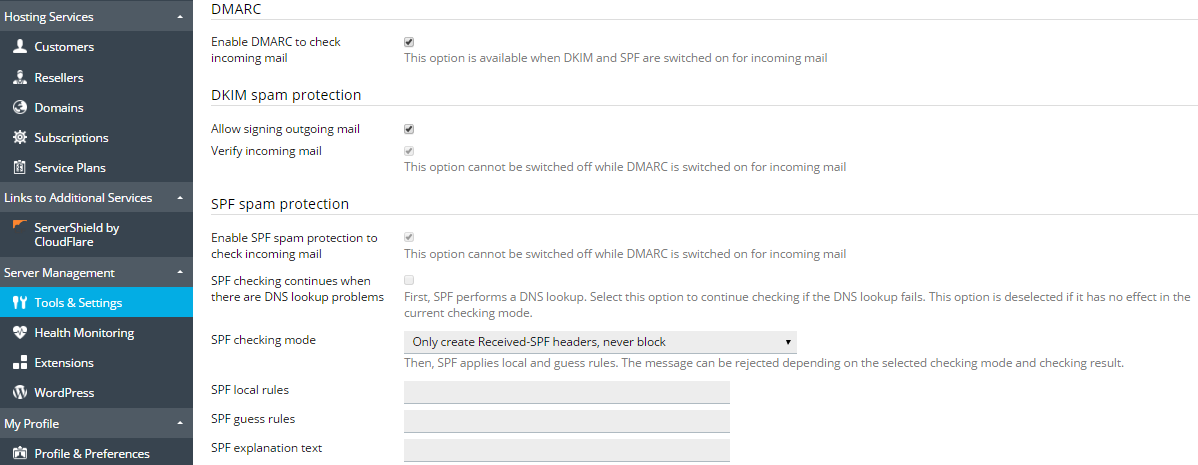

Включение или выключение DKIM на сервере
Чтобы включить функциональность DKIM на сервере, перейдите на страницу Инструменты и настройки > Настройки почтового сервера (в разделе Почта) и прокрутите вниз до раздела Система защиты от спама DKIM. Вы можете управлять DKIM на сервере с помощью следующих опций:
- Разрешить подписание исходящей почты. Эта функция позволяет клиентам включать подписание DKIM для исходящей почты для отдельных доменов. Это не приведет к автоматическому включению подписания всех исходящих сообщений. Чтобы использовать DKIM, пользователям необходимо включить DKIM для каждого домена.
- Проверять входящую почту (Plesk для Linux). Эта опция включает проверку DKIM для всей входящей почты. Все сообщения проверяются, и те сообщения, которые не проходят проверку, помечаются специальным заголовком.
Обратите внимание на то, что каждая опция включается отдельно. Вы можете включить или подписпание исходящей почты, или проверку входящей, или и то и другое сразу.
Примечание: Вы не можете отключить проверку DKIM для входящей почты, если включена защита DMARC.

Чтобы включить проверку SPF для входящей почты на сервере с Linux:
Перейдите в раздел Инструменты и настройки > Настройки почтового сервера (в разделе Почта). Откроется экран с глобальными почтовыми настройками на вкладке Настройки.
В разделе Включить защиту от спама на основе политик SPF поставьте галочку Включить защиту от спама на основе политик SPF для проверки входящих сообщений.
Выберите Продолжать проверку SPF при проблемах с поиском в DNS, если вы хотите, чтобы проверка SPF продолжалась, даже если поиск в DNS закончился неудачей. В этом случае, если хост не может быть распознан, или если DNS-записи, относящиеся к SPF, не найдены, могут быть применены предположения SPF.
Выберите одну из опций в меню Режим проверки SPF, чтобы указать, как следует поступать с письмом во время применения локальных правил и предположений SPF: - Создавать только заголовки Received-SPF, не блокировать - принимать все входящие сообщения, независимо от результатов SPF-проверки.
- Использовать временные сообщения об ошибках при проблемах с поиском в DNS ― принимать все входящие сообщения, независимо от результатов SPF-проверки, даже если проверка закончилась неудачей из-за проблем с поиском DNS.
- Отклонять почтовые сообщения, когда SPF возвращает результат «fail»- отклонять сообщения от отправителей, которым не разрешено пользоваться доменом.
- Отклонять почтовые сообщения, когда SPF возвращает результат «softfail» ― отклонять сообщения от отправителей, которые по результатам проверки SPF-системы не могли быть признаны авторизованными или неавторизованными, в связи с тем, что отсутствуют опубликованные записи SPF для домена.
- Отклонять почтовые сообщения, когда SPF возвращает результат «neutral» ― отклонять сообщения от отправителей, которые по результатам проверки SPF-системы не могли быть признаны авторизованными или авторизованными, в связи с тем, что отсутствуют опубликованные записи SPF для домена.
- Отклонять почтовые сообщения, когда SPF не возвращает результат «pass» ― отклонять сообщения, которые не прошли проверку SPF по каким-либо причинам (например, если домен отправителя не поддерживает SPF и возвращает результат со статусом «unknown» ― «неизвестен»).
Чтобы задать локальные правила, введите их в поле SPF local rules.Например: include:spf.trusted-forwarder.org.Более подробную информацию о правилах SPF можно найти на сайте http://tools.ietf.org/html/rfc4408.
Вы можете также указать предположения в поле Предположения SPF. Например: v=spf1 +a/24 +mx/24 +ptr ?all
Чтобы указать сообщение об ошибке, которое будет возвращаться SMTP-отправителю в случае отклонения сообщения, введите его в поле Поясняющий текст SPF. Если не указано другого значения, для уведомления будет использован текст по умолчанию.
Нажмите OK.

Чтобы включить проверку DMARC для входящей почты:
- Перейдите в раздел Инструменты и настройки > Настройки почтового сервера (в разделе Почта). Откроется экран с глобальными почтовыми настройками на вкладке Настройки.
- В разделе DMARC поставьте галочку Включить проверку DMARC для входящей почты. На сервере с Линукс эта опция доступна, только когда включены DKIM и SPF для входящей почты.
