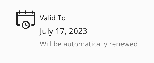

續訂更新已安裝的 SSL/TLS 證書
為了您的網站能夠得到持續有效的安全保護,您需要按時續訂更新已安裝的 SSL/TLS 證書。SSL It! 擴展會幫助您實現此目的。
SSL It! 會在證書到期前 30 天自動續訂更新 Let’s Encrypt 和 DigiCert 免費的 SSL/TLS 證書。
image renew
