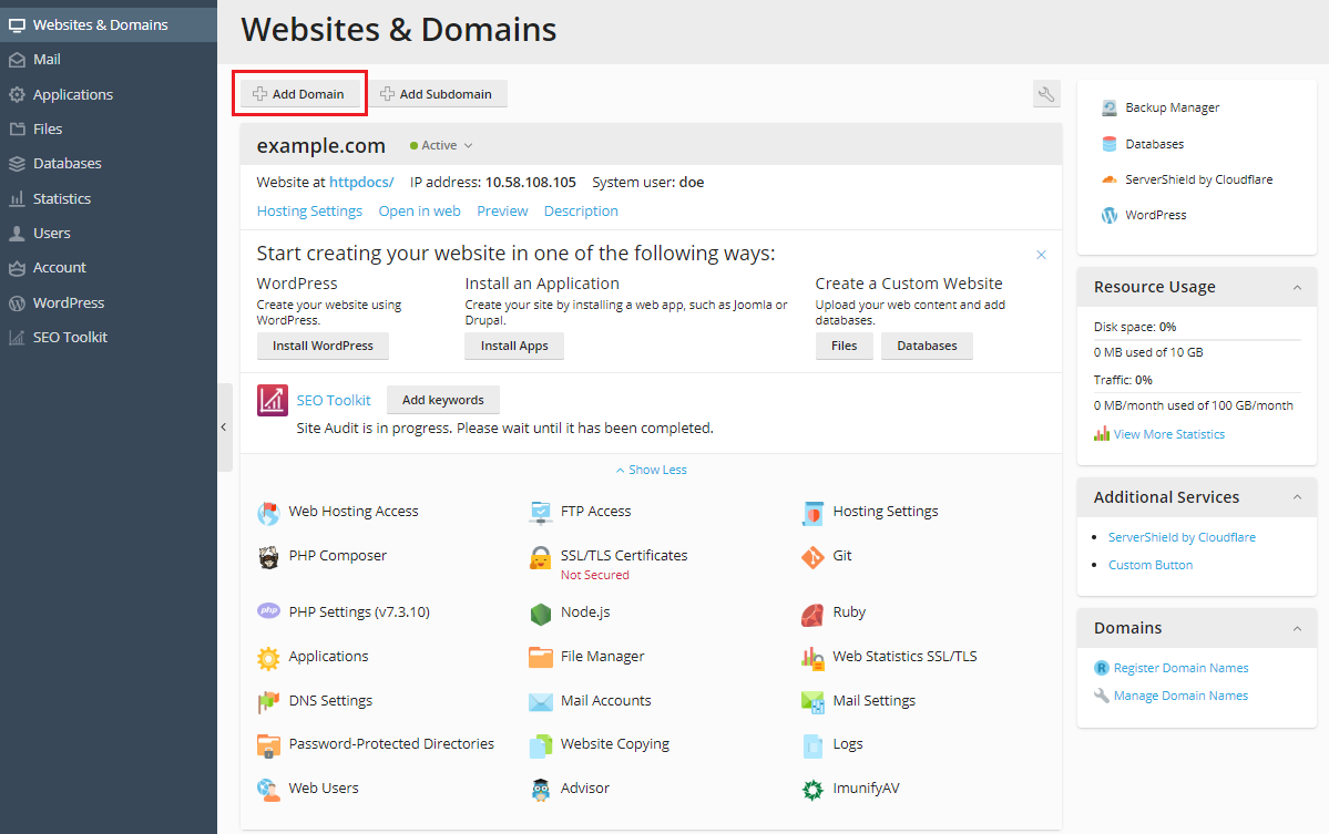

添加更多域名
託管一個新的二級域名網站:
轉入 網站與域名 ,點按 添加域名 然後根據螢幕上的說明操作。
備註: 因 Plesk 的版本,您可以在 添加域名 螢幕上指定的資訊可能會不同。
備註: 如果您選擇推薦選項,則應該把相關的 DNS 設定以及您的域名與註冊方的域名相連接。如要實現此操作,需輸入 Plesk 名稱伺服器 IP 位址到註冊方相應的 NS 記錄裡。有關如何獲得 IP 的說明如下:請轉到 網站與域名 > 域名 > DNS 設定 ,找到 NS 記錄,然後找到 NS 記錄值相應的 A 記錄。

點按 確定 。
現在在螢幕底部顯示新的域名。
如果您的帳號可更改主機設定,那麼您可點按新網站的域名查看或更改主機設定,可參照小節 更改主機設定 。
現在您可開始使用 Presence Builder 創建網站,或上傳您的網站內容至新訂閱,可參照小節 網站內容 。

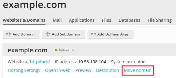

移動域名
您可以移動以下項:
- 現有或新訂閱的附加域名(訂閱第一個域名後創建的域名)。移動到新訂閱的附加域名將成為新訂閱的主域名。
移動包括您的域名和訂閱,以及那些屬於您客戶和代理商的域名和訂閱。
將附加域名移動到現有訂閱有助於執行以下操作:
- 在客戶和代理商之間重新分配域名。
- 從 Plesk 早期版本和其它主機面板遷移後,正確地分配域名。
- 將過渡網站與生產網站分開然後將網站從開發狀態移為生產狀態。
- 將錯誤創建的域名移動到正確的訂閱。
- 更有效的使用訂閱的資源。
向新訂閱移動附加域名可用於以下情況:
- 您要拆分一個帶有多個域名的訂閱以銷售其中一個域名。
- 某個訂閱接近于允許的資源限制。
- 您需要隔離安全受到威脅的域名。
通過將主域名移動到現有訂閱,您可以將多個訂閱合併為一個訂閱,這有助於實現以下操作:
- 更有效地使用資源。
- 管理一個訂閱而不是多個。
- 在遷移期間重新排列在訂閱之間分散的域名。
域名會連同其內容、設定檔、日誌檔、PHP 設定、APS 應用程式外加子域名和域名別名(如果有)一起移動到其它訂閱。
備註: 您想要將域名移動到的目標訂閱必須有足夠的資源(網站、子域名、域名別名或郵件名稱)。
若要將域名移動到現有的或新的訂閱,請如下操作:
轉到 網站與域名,找到您要移動的域名並點按 移動域名。
